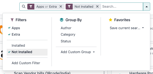

El filtro Aplicaciones se aplica de forma predeterminada. Selecciona Extra en Filtros en caso de que necesite buscar los módulos.
Agregar el filtro "Extra" en Aplicaciones de Nexovate.

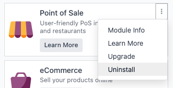

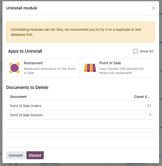

Ve a Aplicaciones. Después, haz clic en el icono (tres puntos verticales) de la aplicación a desinstalar y selecciona Desinstalar. Esta acción abrirá la ventana emergente Desinstalar módulo.
La sección Aplicaciones a desinstalar enumera las aplicaciones a desinstalar.
Selecciona la casilla Mostrar todo para visualizar todas las dependencias del módulo.
La sección Documentos a eliminar incluye los registros a eliminar de la base de datos.
Haz clic en Desinstalar para continuar con la desinstalación de la aplicación, sus dependencias y todos los registros relacionados en la base de datos.
La tarjeta de una aplicación con la opción "Desinstalar" en el menú resaltada en gris.
La aplicación Restaurante necesita de la aplicación Punto de venta, por lo que desinstalar Punto de venta también desinstalará Restaurante y todos los registros relacionados.
Un mensaje de advertencia que muestra las aplicaciones que serán desinstaladas si lleva a cabo la desinstalación.
