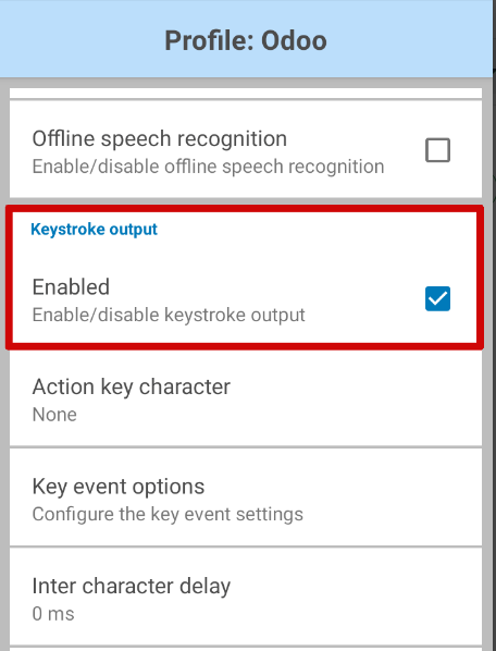

Una vez que haya seleccionado el perfil, dirígete hacia abajo a la opción Salida del teclado y asegúrate de que la opción Habilitar/deshabilitar la salida de pulsaciones de tecla esté habilitada.
Aspecto de la opción de pulsación en la aplicación DataWedge para el escáner Zebra.

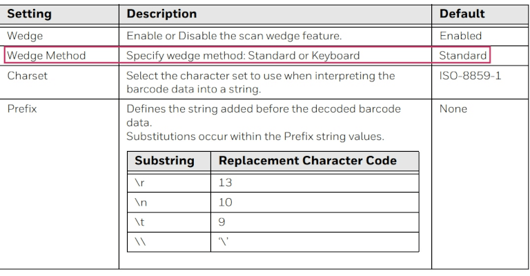

Los ajustes de procesamiento de datos especifican la forma en la que la computadora procesará los datos de los códigos de barras. Busca el ajuste Método de cuña, que de forma predeterminada está configurado como Estándar.
Opciones de ajustes de procesamiento de datos para el escáner Honeywell.
Cambia el método de cuña a Teclado.

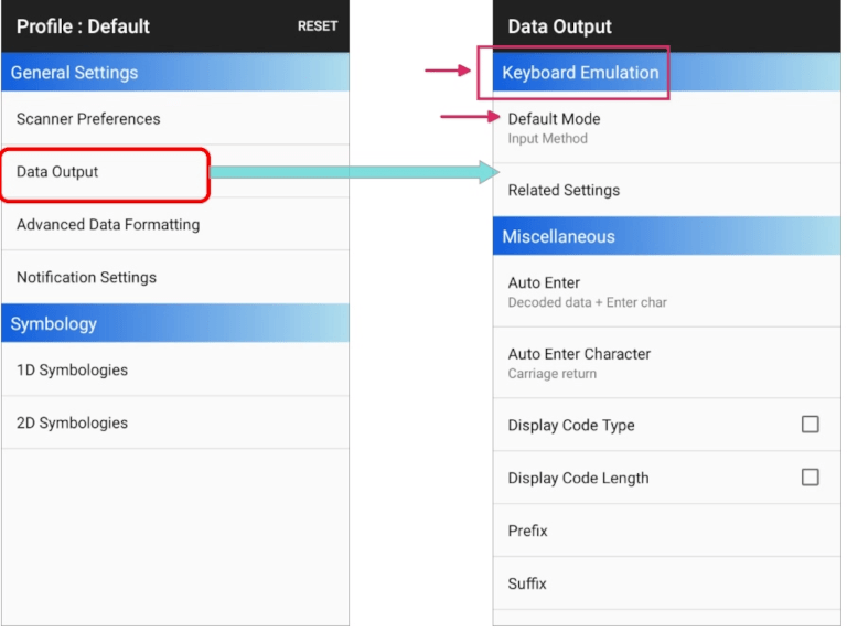

En la sección de Ajustes generales, haz clic en Salida de datos y luego en Emulación de teclado.
Página de ajustes de salida de datos del escáner Cipherlab.

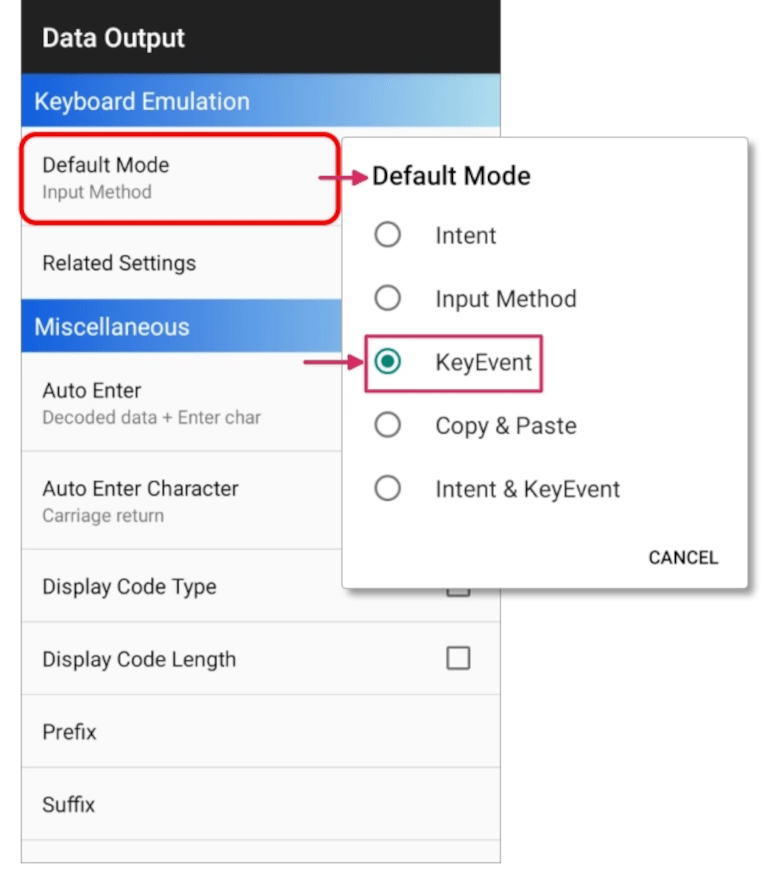

De forma predeterminada, el método de entrada disponible en Emulación de teclado está configurado como Modo predeterminado, cámbielo a KeyEvent.
Ajustes de emulación de teclado del escáner Cipherlab.
