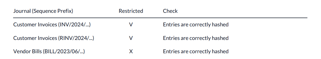

La primera sección del reporte es un resumen de todos los prefijos de secuencia de diario que incluyen asientos con hash. En la columna Restringido puede ver si la opción Proteger asientos registrados con hash del diario está activada (V) o no (X). La columna Verificación le indica si todos los asientos cuentan con un hash.
Reporte de configuración de dos diarios

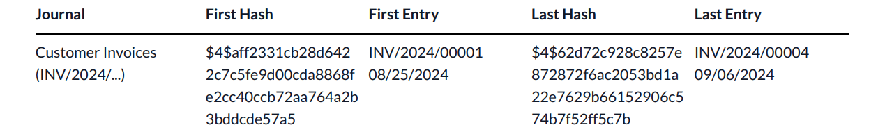

La segunda sección proporciona un resultado más detallado de la comprobación de consistencia de datos para todos los prefijos de secuencia del diario con hash. Puede ver el primer y último asiento con hash, así como los hashes correspondientes a ambos.
Reporte de comprobación de consistencia de los datos de un diario
