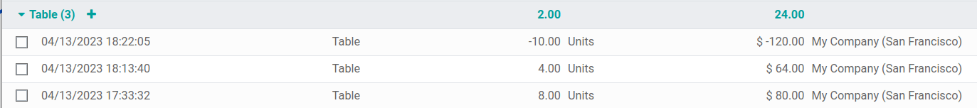

Para verificar esto en Nexovate, vende 10 mesas en la aplicación Ventas, valida la entrega y abre de nuevo el Historial del costo unitario desde Inventario ‣ Reportes ‣ Existencias. En la primera línea, entregar 10 mesas agrega un valor de -$120, el valor total baja a $24 y el costo unitario sigue en $12.
Nota: lo que no está representado en el registro de la valuación del inventario es el ingreso que se hace de esta venta, por lo que esta reducción no significa una pérdida para la empresa.
Muestra como los envíos reducen la valuación del inventario.

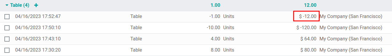

Regresa al Historial del costo unitario para ver cómo el envío saliente reduce el valor del inventario en $12.
Valuación de inventario para devolución.

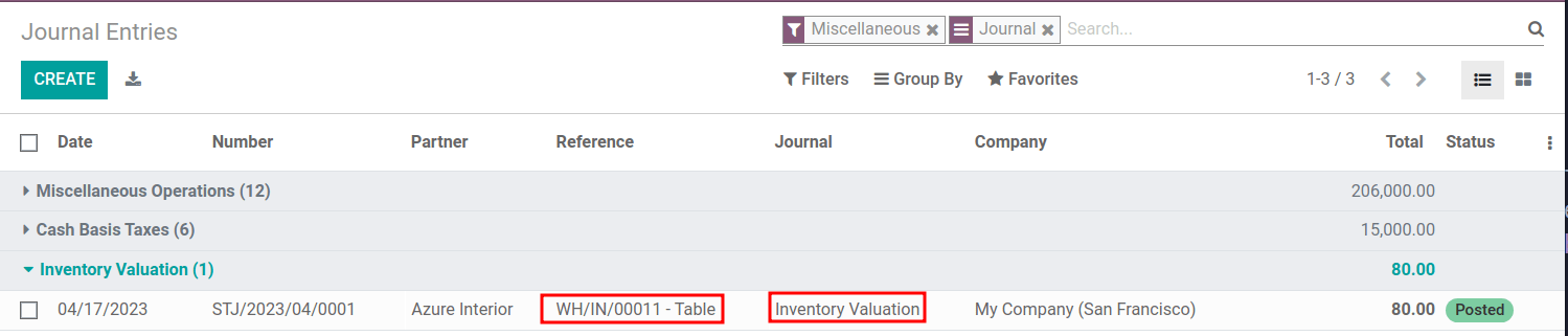

Para un producto con valoración automática de costo promedio, Nexovate registra los asientos contables cuando se publican la factura del proveedor y la factura del cliente. La Cuenta de valoración de existencias de la categoría del producto guarda el valor de las existencias.

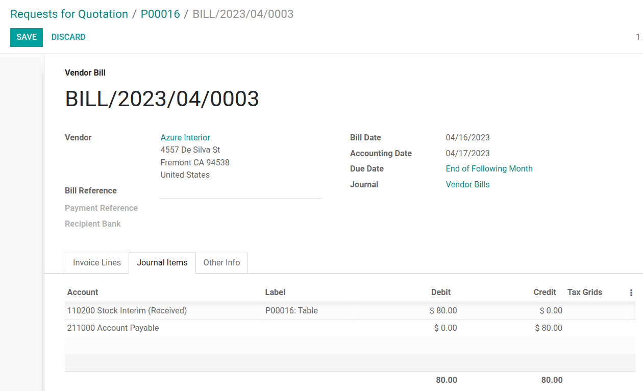

Con la factura del proveedor
Cuando el proveedor solicite el pago, abre la OC de las 8 mesas en la aplicación Compras y haz clic en Crear factura. Confirma la factura y abre la pestaña Apuntes contables: el costo de las 8 mesas, $80, se debita a la cuenta de valoración de existencias, el impuesto se debita a la cuenta de impuestos y el total, $95,20, se acredita a Cuentas por pagar.
Aparece la factura vinculada a la orden de compra de 8 mesas.

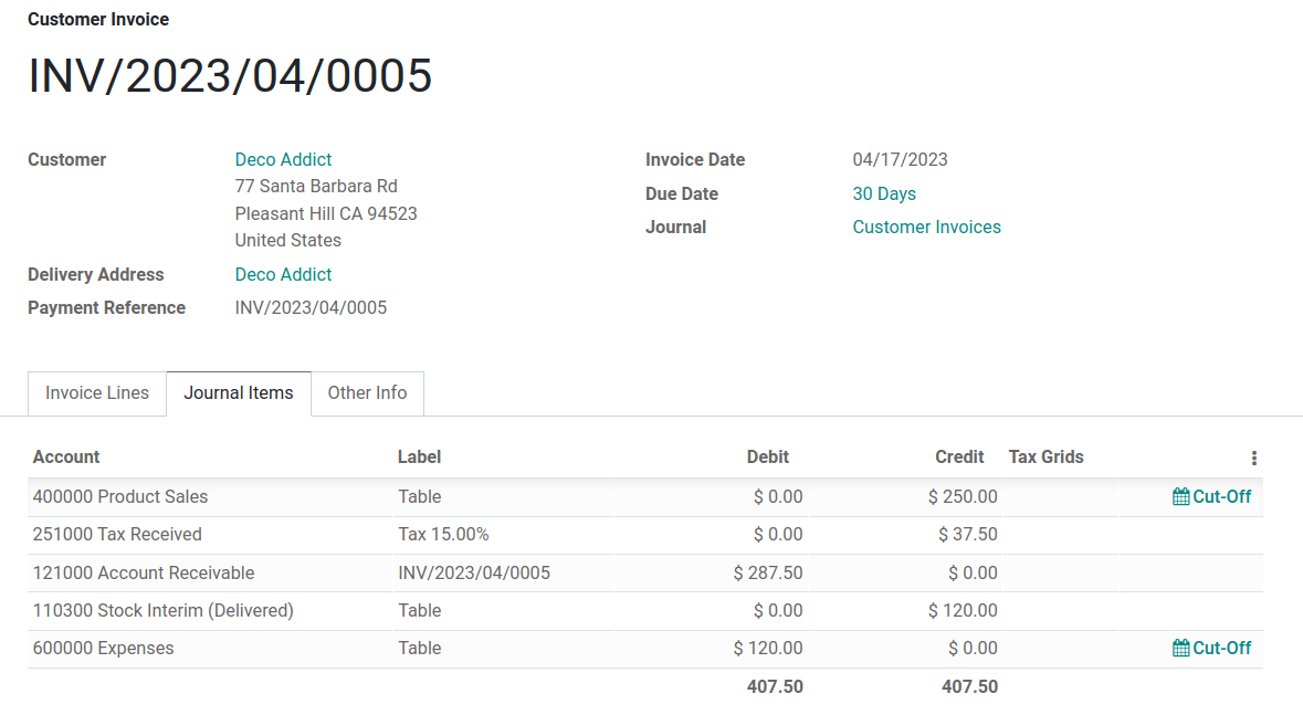

Con la entrega del producto
Cuando se entregan y facturan las 10 mesas, la pestaña Apuntes contables de la factura del cliente muestra, además del ingreso, el impuesto y el valor por cobrar, el costo de la mercancía vendida: la cuenta de valoración de existencias se acredita en $120 (10 mesas al costo promedio de $12) y la cuenta de Costo de ventas se debita en $120.
Los apuntes contables vinculados a la orden de venta.

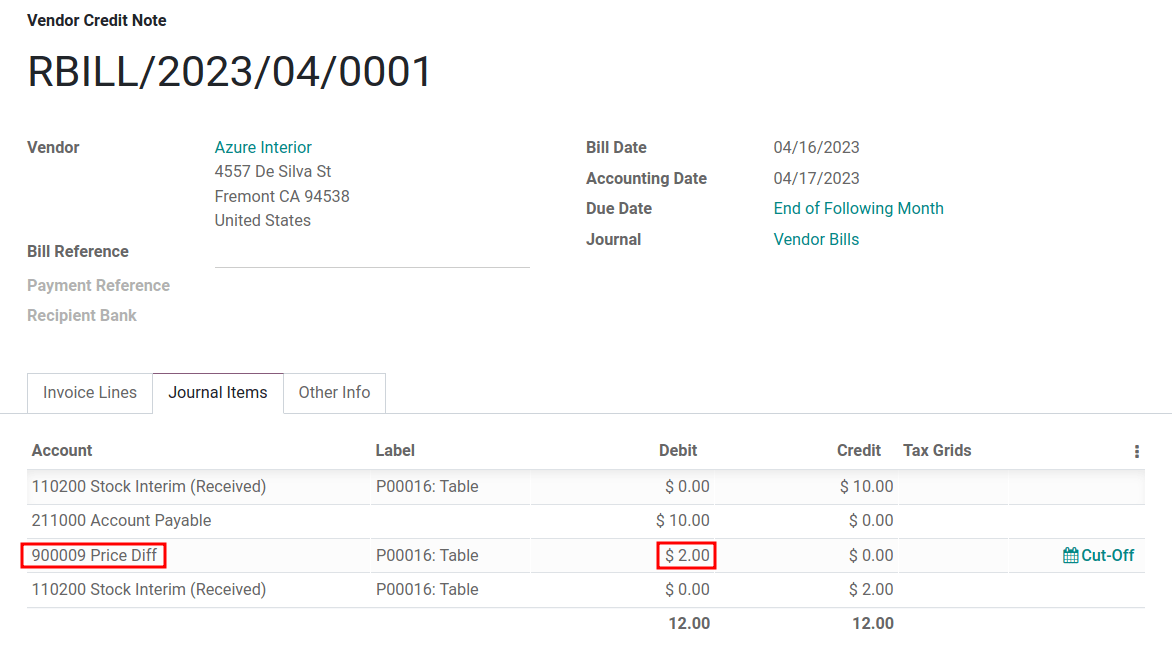

Con la devolución del producto
Cuando se devuelve al proveedor 1 mesa comprada a $10 y se publica la nota crédito del proveedor, esta acredita $10 a la cuenta de valoración de existencias (el precio pagado) y $1,90 a la cuenta de impuestos, y debita $11,90 a Cuentas por pagar.
Devolución del artículo para recibir los 10 dólares correspondientes.
La valoración del inventario de la devolución es de $12, el costo promedio, pero la nota crédito acredita a la cuenta de valoración de existencias el precio pagado, $10. Nexovate no registra esta diferencia de $2 en una cuenta de diferencia de precio de forma automática.
