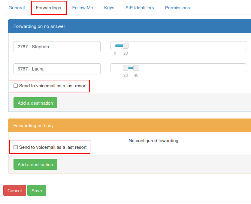

En Axivox hay varias formas de configurar los ajustes del desvío de llamadas para un usuario. Para acceder a ellos, vaya a manage.axivox.com e inicie sesión.
A continuación, vaya a la sección Usuarios que está ubicada en el menú de la izquierda.
Una vez allí, haga clic en el usuario específico al que agregará el redireccionamiento y luego abra la pestaña Desvíos.
Si el usuario se encuentra en otra llamada o lejos del teléfono, hay una opción disponible en esta pestaña para enviar al buzón de voz como último recurso y está ubicada en los campos Desvío en caso de no responder y Desvío en caso de estar ocupado.
La opciones de enviar al buzón de voz como último recurso aparecen en un recuadro rojo en la pestaña Desvíos del usuario.
Si la casilla Enviar al buzón de voz como último recurso está seleccionada y las acciones de desvío indicadas en cada sección tampoco son exitosas, entonces la llamada se dirigirá al buzón de voz establecido de ese usuario en particular.
Ver también
Consulte Pestaña de desvíos para obtener más información sobre desviar y transferir llamadas.
Haga clic en Guardar una vez que haya terminado de configurar todo de la forma deseada y después en Aplicar cambios en la esquina superior derecha de la pantalla para implementar el cambio.

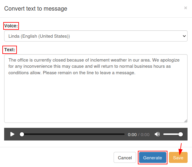

Escribir un mensaje de audio
Vaya a Mensajes de audio en el menú de la izquierda para escribir el mensaje y seleccionar la voz computarizada que emitirá el texto.
En la página de mensajes de audio seleccione el botón azul etiquetado como mensaje de texto, está ubicado junto al nombre correspondiente al mensaje de audio al que se debe adjuntar el mensaje.
Esta acción abrirá la ventana emergente Convertir texto a mensaje.
En la ventana emergente Convertir a mensaje de texto haga clic en el menú desplegable junto al campo etiquetado como Voz y seleccione una opción para que el texto sea leído.
Después de que haya seleccionado una voz y escrito el mensaje en el campo Texto, haga clic en Generar para procesar el archivo de audio.
El texto se lee en el mismo idioma en el que está escrito en el campo Texto. La voz computarizada utilizará un acento si el idioma en el campo Voz es distinto.
Por último, cuando haya completado estos pasos, haga clic en Guardar para almacenar el mensaje de audio.
Haga clic en Aplicar cambios en la esquina superior derecha de la pantalla para implementar los cambios.
La ventana Convertir texto a mensaje con las opciones Voz, Texto, Generar y Guardar marcadas con cuadros y flechas rojas.
