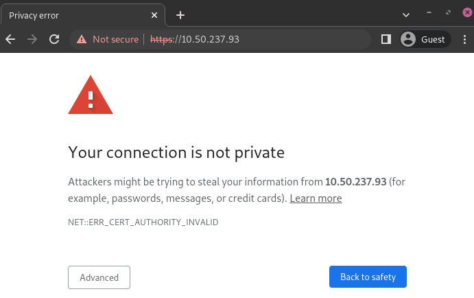

Navegue a la dirección IP de la impresora ePOS (p. ej. https://192.168.1.25) y haga clic en Avanzado y después en Proceeder a [dirección IP] (no es seguro) para forzar la conexión.
Página de advertencia de Google Chrome en Windows 10¶

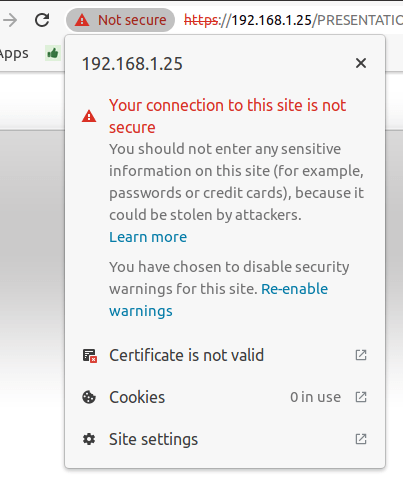

Si está usando Google chrome,
RRHHhaga clic en No es seguro a un lado de la barra de búsqueda, Certificado inválido;
vaya a la pestaña Detalles y haga clic en Exportar;

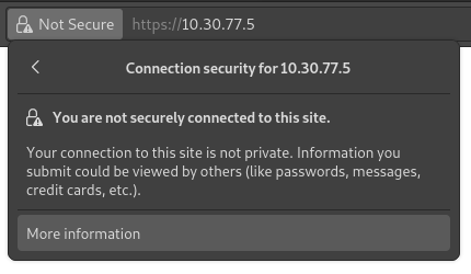

Si está usando Mozilla Firefox,
haga clic en el icono en forma de cerradura que se encuentra a la izquierda de la barra;
vaya a ;
baje a la sección Misceláneo;
haga clic en PEM (cert) que se encuentra en la sección Descargar;
guárdelo y habrá exportado el certificado.

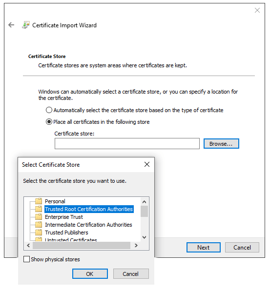

On the
Certificate Storescreen, tick Place all certificates in the following store, click Browse…, and select Trusted Root Certification Authorities;
haga clic en Terminar y acepte la ventada emergente;
reinicie la computadora para asegurarse de que se aplicaron los cambios.
vaya a ;
