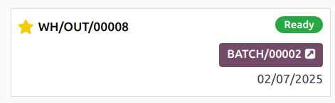

Primero ve a Código de barras ‣ Operaciones y selecciona un tipo de operación (como órdenes de entrega) que esté agrupado en un lote, luego selecciona la tarjeta del traslado por lotes correcto y haz clic en el botón inteligente LOTE.
La página de órdenes de entrega.

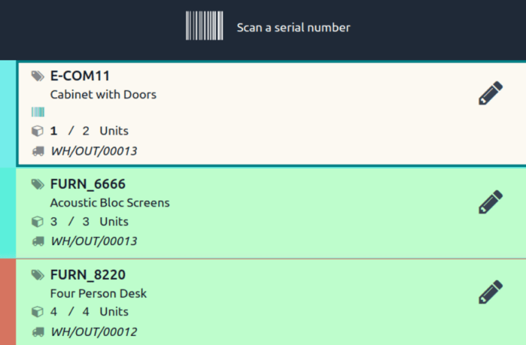

En la pantalla para traslados por lotes, los productos en la recolección se agrupan por ubicación y cada línea tiene un color asignado para asociar los productos en la misma recolección.
Luego, sigue las indicaciones para Escanear el código de barras de la ubicación de origen para la ubicación de almacenamiento del primer producto. Después, escanea el código de barras del producto y del paquete para procesar el traslado. Para registrar varias cantidades, haz clic en el icono (editar) e ingresa las cantidades que se requieren en la recolección.
Repita esto para todos los productos y haz clic en Validar para que la transferencia se marque como hecha.
Después de crear un traslado por lotes y asignar el paquete a una recolección, Nexovate sugiere el paquete especificado y su nombre aparece en cursiva debajo del nombre del producto. Esto garantiza que los recolectores coloquen los productos en las cajas correctas.
Los productos de la misma orden están etiquetados con el mismo color a la izquierda. Las recolecciones completadas se destacan en verde.
En un traslado por lotes de 2 Armarios con puertas, 3 Pantallas acústicas y 4 Escritorios para cuatro personas, las etiquetas 3/3 y 4/4 unidades indican que las dos últimas recolecciones de productos se completaron con éxito.
Ya se recolectaron 1/2 unidades del gabinete con puertas, y después de escanear el código de barras del producto del segundo gabinete, Nexovate le pide al usuario que escanee un número de serie para registrar el número de serie único para el seguimiento del producto.
Products que se recolectarán en la vista de código de barras.
