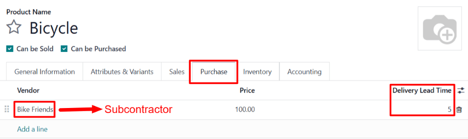

Para configurar el plazo de entrega para el subcontratista de un producto, vaya a Inventario –> Productos –> Productos y seleccione uno de estos productos.
Después vaya a la pestaña Compras de la página del producto. Si aún no hay ningún proveedor como subcontratista, haga clic en Agregar una línea y selecciónelo en la columna Proveedor.
Luego de agregar al subcontratista, escriba la cantidad de días que le toma fabricar y entregar el producto en la columna Plazo de entrega.
El campo Plazo de entrega para un subcontratista, en la pestaña Compra de la página de un producto.

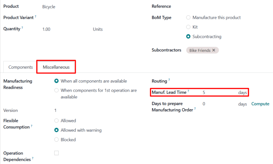

Vaya a la lista de materiales del producto. Haga clic en el botón inteligente Lista de materiales ubicado en la parte superior de la página del producto y seleccione una de las LdM de la lista.
Diríjase a la pestaña Varios de la LdM. En el campo Plazo de fabricación escriba el mismo número de días que ingresó en el campo Plazo de entrega del producto de la lista de materiales.
El campo Plazo de fabricación en la LdM de un producto.
Aunque en realidad el subcontratista no utiliza todos estos días para fabricar el producto, establecer el mismo número de días en cada campo le indica a Nexovate que el subcontratista debe recibir los componentes y comenzar la producción cuando el plazo de entrega del producto inicie. Esto le proporciona suficiente tiempo al subcontratista para fabricar y entregar el producto.

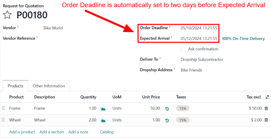

Haga clic en Confirmar orden para convertir la solicitud de cotización en una orden de compra. Esta acción crea otra solicitud de cotización para adquirir los componentes con el proveedor encargado del envío directo y enviárselos al subcontratista.
Vaya a Compras ‣ Órdenes ‣ Solicitudes de cotización y seleccione la solicitud en la que aparece el proveedor encargado del envío directo en la columna Proveedor.
En la solicitud de cotización, el campo Entrega esperada muestra la fecha en la cual el subcontratista debe recibir los componentes para poder entregar el producto terminado para la fecha de llegada esperada indicada en la orden de compra del subcontratista.
El campo Fecha límite de la orden indica la última fecha en la que se puede confirmar la solicitud de cotización para que el proveedor pueda entregar los componentes al subcontratista y así cumplir con la fecha de entrega esperada.

El 10 de mayo, Las bicicletas de Miguel confirma una orden de compra para una bicicleta con fecha de entrega estimada para el 17 de mayo.
La solicitud de cotización para la compra de los componentes a El Mundo de las Bicis y su envío directo a Amigos ciclistas tiene una fecha de llegada esperada del 12 de mayo y la fecha límite es el 10 de mayo. La solicitud se debe confirmar antes de la fecha límite para que Amigos ciclistas reciba los componentes antes de la fecha de llegada esperada, dándoles suficiente tiempo para entregar la bicicleta terminada a Las bicicletas de Miguel para el 17 de mayo.
La fecha límite de una orden y las fechas de entrega esperada en una orden de triangulación.
