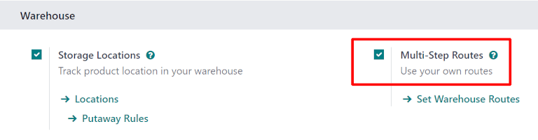

Para cambiar la configuración de entrega de un paso a tres, asegúrate de que la opción Rutas multietapa esté habilitada en Inventario ‣ Configuración ‣ Ajustes ‣ Almacén. Ten en cuenta que al activar las rutas multietapa también activará las ubicaciones de almacenamiento.
Activar las rutas multietapa y las ubicaciones de almacenamiento en los ajustes de la aplicación Inventario.

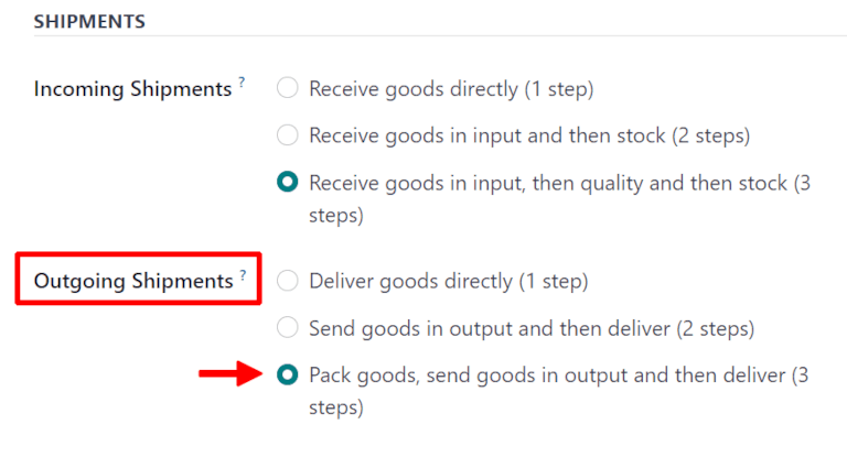

Después, debe configurar el almacén para las entregas en tres pasos. Ve a Inventario ‣ Configuración ‣ Almacenes y haz clic en el almacén que desee editar. Luego, selecciona Empaquetar artículos, enviar productos a ubicación de salida y enviar (3 pasos) para los envíos salientes.
Establecer la opción de envío saliente para entregar en tres pasos.
Activar la recepción y entrega en tres pasos crea dos nuevas ubicaciones internas: una zona de empaquetado (WH/Zona de empaquetado) y una de salida (WH/Salida). Para cambiar el nombre de estas ubicaciones, ve a Inventario ‣ Configuración ‣ Ubicaciones, haz clic en la ubicación que desea modificar y actualice el nombre.

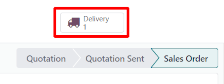

El botón inteligente Entrega aparece en la parte superior derecha del formulario de cotización. Al hacer clic en él se abrirá la orden de recolección para mover el producto de WH/Existencias a WH/Zona de embalaje.
Después de confirmar la orden de venta, aparece el botón inteligente de entrega que muestra sus tres artículos  relacionados.

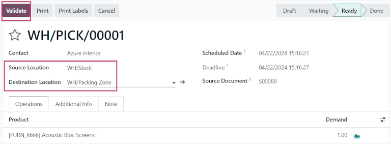

Haz clic en la recolección para procesarla. Si hay existencias del producto, Nexovate lo reservará en automático. Haz clic en Validar para marcar la recolección como completada y completar el traslado a la zona de embalaje.
Operación de recolección de órdenes en la que aparece la ubicación de origen y de destino.

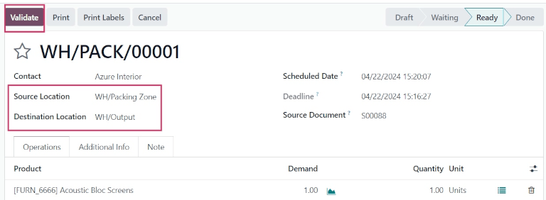

Haz clic en la orden de empaquetado asociada a la orden de ventas, luego haz clic en Validar para completar el empaquetado.
Operación de embalaje de órdenes en la que aparece la ubicación de origen y de destino.
Una vez validada la orden de empaquetada, el producto deja la ubicación de WH/Zona de empaquetado y se mueve a la ubicación de WH/Ubicación de salida. Luego, el estado del documento cambiará a Hecho.

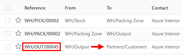

El botón inteligente Entrega ahora indica que hay 3 traslados, no solo uno. Al hacer clic en Entrega aparecerán las tres operaciones relacionadas con la orden de ventas: la recolección, el embalaje y la entrega.
Haz clic en el traslado de entrega (WH/SALIDA) para abrir la orden correspondiente y luego haz clic en Validar.
Haga clic en validar en la orden de entrega para transferir el producto de la ubicación de salida a la ubicación del cliente.
Una vez validada la orden de entrega, el producto deja la WH/Ubicación de salida y se dirige a la ubicación de los Partners/Clientes. Luego, el estado del documento cambiará a Hecho.
