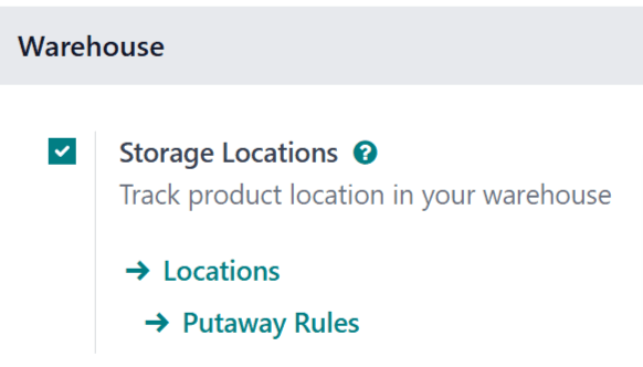

Para usar las ubicaciones de fallo, debe activar la función Ubicaciones de almacenamiento en los ajustes de la aplicación Inventario. El ajuste permitirá que cree sububicaciones dentro de un almacén, incluyendo ubicaciones de fallo.
Para habilitar la función Ubicaciones de inventario ve a Inventario ‣ Configuración ‣ Ajustes, busca la sección Almacenes, selecciona la casilla junto a Ubicaciones de almacenamiento y después haz clic en Guardar.
El ajuste de ubicación de almacenamiento en la página de ajustes de inventario.

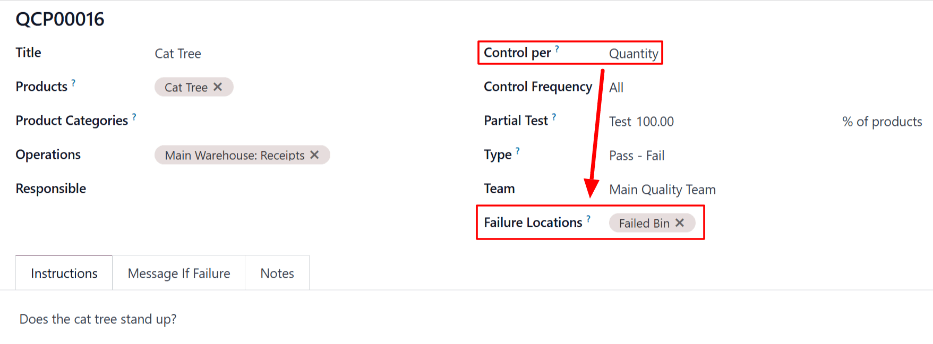

Selecciona la opción Cantidad en el campo Control por del formulario del punto de control de calidad. Esto hará que aparezca un campo llamado Ubicaciones de fallo en el formulario. Este campo solo está disponible al seleccionar la opción Cantidad.
En el campo Ubicaciones de fallo selecciona una o más ubicaciones del menú desplegable. Para crear una ubicación nueva, ingresa el nombre que le quiere poner a la ubicación en el campo y selecciona la opción Crear «[nombre]» del menú desplegable.
Un formulario de punto de control de calidad en la aplicación Calidad, con una ubicación de fallo configurada.

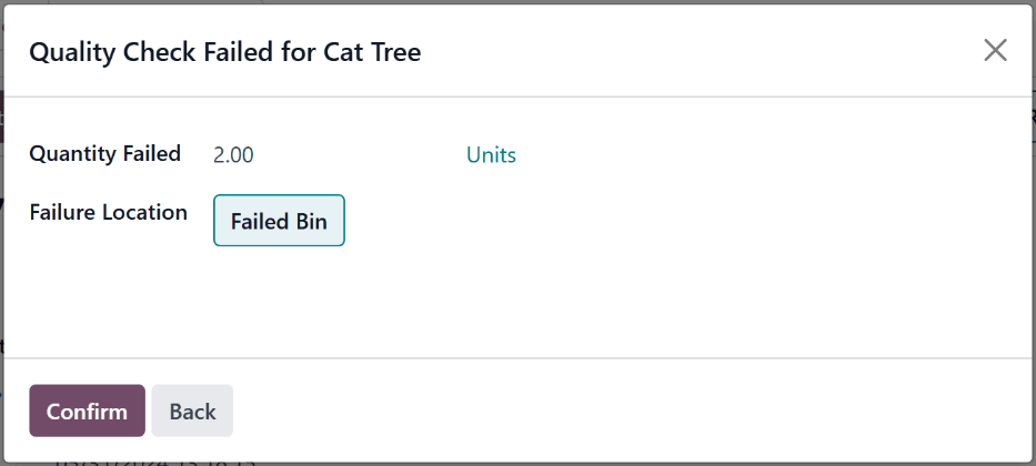

En la parte superior de la orden seleccionada, haz clic en el botón Controles de calidad para abrir la lista de controles y selecciona el control de calidad para abrir su formulario. En la parte superior izquierda del formulario, haz clic en el botón Falla para que el control falle, lo que abre una ventana emergente titulada Control de calidad fallido para [Producto].
En el campo Ubicación de la falla selecciona la ubicación a la que se debe enviar la cantidad que falló. Después, haz clic en Confirmar en la parte inferior de la ventana emergente para cerrarla.
La ventana emergente que aparece después de que un control de calidad falla.
