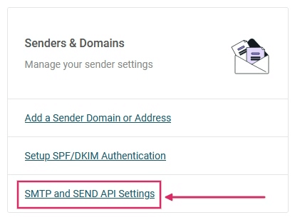

Para empezar, inicie sesión en la página de información de cuenta de Mailjet. A continuación, vaya a la sección de Remitentes y dominios y haga clic en los Ajustes de API de SMTP y ENVIAR.
Enlace de los ajustes de API de SMTP y Enviar en la sección de Remitentes y dominios de Mailjet.

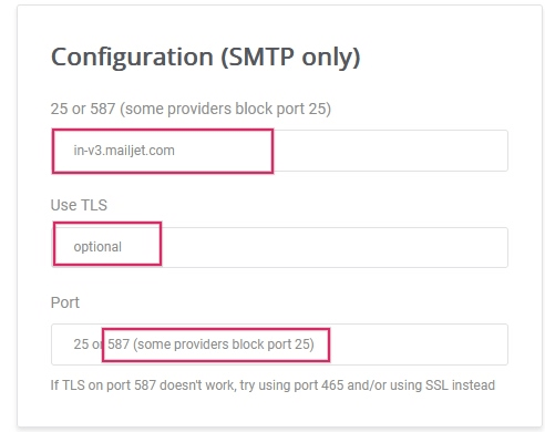

Copie los ajustes de configuración del SMTP en un bloc de notas. Están disponibles en la sección de Configuración (solo SMTP). Los ajustes de configuración del SMTP incluyen la dirección del servidor, la opción de seguridad necesaria (utilice SSL/TLS) y el número de puerto. Los ajustes son necesarios para configurar Mailjet en Nexovate, tal como se explica en la última sección.
Nexovate bloquea el puerto 25 en las bases de datos de Nexovate en línea y Nexovate.sh.
Configuración SMTP en Mailjet.

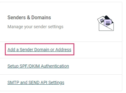

El siguiente paso es agregar una dirección de remitente o un dominio a los ajustes de la cuenta de Mailjet para que la dirección de correo electrónico o el dominio tenga la aprobación para enviar correos electrónicos a través de los servidores de Mailjet. Primero, vaya a la página de información de cuenta de Mailjet. A continuación, haga clic en el enlace de Agregar un dominio o dirección de remitente en la sección de Remitentes y dominios.
Enlace de "Agregar un dominio o dirección de remitente en la interfaz de Mailjet.

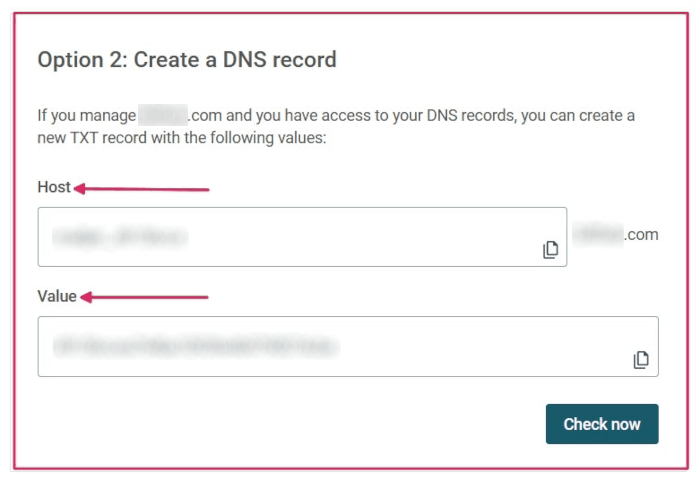

Después de agregar el dominio, se completará una página de validación. Elija la Opción 2: Crear un registro DNS, si la base de datos de Nexovate cuenta con alojamiento local elija la Opción 1. Copie la información de registro TXT en un bloc de notas y vaya al proveedor del DNS del dominio para completar la validación.
Información de registro TXT que se debe introducir en el DNS del dominio.
Configuración en el DNS del dominio
Después de obtener la información de registro TXT de la cuenta de Mailjet, agregue un registro TXT al DNS del dominio. Este proceso varía según el proveedor de DNS. Consulte al proveedor para obtener detalles acerca de los procesos de configuración específicos. La información de registro TXT consiste en el alojamiento y el valor. Péguelos en los campos correspondientes del registro TXT.

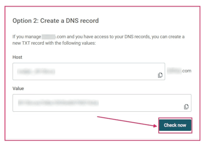

A continuación, haga clic en Revisar ahora para validar el registro TXT que se agregó al dominio. Aparecerá una pantalla de éxito si el dominio se configuró correctamente.
Revisar el registro del DNS en Mailjet.

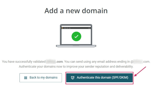

La opción Autenticar este dominio (SPF/DKIM) aparece después de configurar el dominio de forma adecuada. Este botón completa los registros SPF y DKIM para ingresarlos en el proveedor de DNS.
Autenticación del dominio con registros SPF/DKIM en Mailjet.

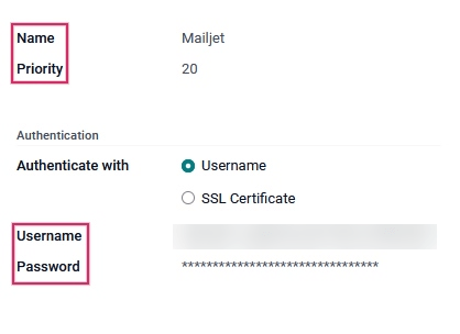

Para completar la configuración, vaya a la base de datos de Nexovate y luego a Ajustes. Active el Modo de desarrollador (modo de depuración), vaya a Menú técnico ‣ Correo electrónico ‣ Servidores de correo saliente y haga clic en el botón Crear para elaborar una nueva configuración de servidor saliente.
Agregue el servidor SMTP (in-v3.mailjet.com), el número de puerto (587 o 465) y la seguridad (SSL/TLS) que copió con anterioridad de su cuenta de Mailjet, también puede encontrar esa información aquí. Le recomendamos que haga uso de SSL/TLS aunque no sean necesarios para utilizar Mailjet.
Para el nombre de usuario, introduzca la CLAVE API. Para la Contraseña, introduzca la CLAVE SECRETA que copió de la cuenta de Mailjet en un bloc de notas. Puede encontrar estos ajuestes en Mailjet ‣ Ajustes de cuenta ‣ Ajustes de API SMTP y ENVIAR.
Posteriormente, si utiliza el servidor de Mailjet para el envío masivo de correos, establezca el valor Prioridad que sea mayor al del servidor o servidores de correos electrónicos transaccionales. Por último, guarde los ajustes y pruebe la conexión.
Ajustes de un servidor de correos electrónicos salientes de Nexovate.
