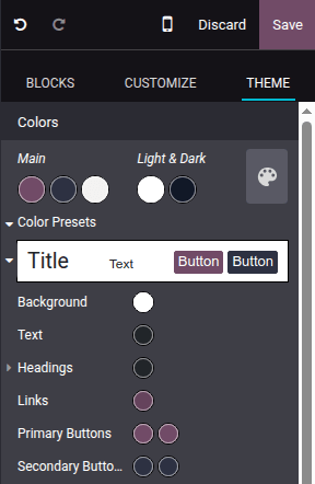

El editor de sitios web de Nexovate cuenta con dos tipos principales de colores: colores del tema y colores de estado. Haz clic en la barra de paleta de colores para abrir el menú Sitio web / Colores en la pestaña Tema.
Colores del tema
Los colores del tema corresponden al conjunto de colores que aparecen en todas las páginas del sitio web. Incluyen cinco colores: tres colores principales, que se usan sobre todo en botones y enlaces, y dos colores claro y oscuro, que se usan sobre todo en textos y encabezados.
Para personalizar los colores del tema:
  • Haz clic en el color que quieras cambiar y selecciona un color sólido predefinido o haz clic en Personalizado para elegir un tono específico de forma manual (o agregar su código #HEX o RGBA). Haz clic en (Restablecer) para eliminar la selección del color.
  • Haz clic en el icono de la paleta de pintura y elige una paleta de colores. Esta acción restablece todas las personalizaciones de color.
Nexovate crea valores predeterminados de color para los colores o la paleta que elijas. Estas combinaciones de colores predefinidas se aplican a varios elementos del sitio web para crear un diseño uniforme y llamativo. Al seleccionar una paleta de colores, sus preajustes definen cómo se distribuyen esos colores entre los distintos elementos. Para modificarlos, haz clic en Valores predeterminados de color y selecciona uno para abrir el menú de personalización. Cada valor predeterminado de color incluye colores para el fondo, el texto, los encabezados, los enlaces, los botones principales y los botones secundarios del bloque de creación.
Para aplicar un valor predeterminado de color a un bloque de creación, selecciona el bloque, ve a la pestaña Estilo, haz clic en el punto de color que aparece junto a Fondo y elige un tema.
Cambiar una configuración de color actualiza automáticamente los colores tanto de la configuración predeterminada como de los bloques de construcción que la usan.

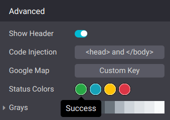

Colores de estado
Los colores de estado indican el estado de ciertas acciones (por ejemplo, Éxito, Advertencia, etc.). Se utilizan en mensajes emergentes que aparecen para brindar retroalimentación a los usuarios y visitantes del sitio web. Para personalizar los Colores de estado del sitio web, ve a la sección Avanzado y haz clic en los puntos para cambiar su color. También puedes configurar los Grises.
La información relacionada con una acción exitosa en el sitio web aparece en verde.
Selección de un color de estado. Ventana emergente "Éxito"

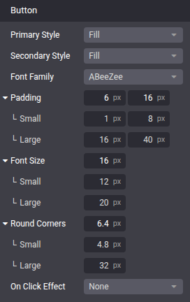

Botones
Para personalizar el estilo de los botones primarios y secundarios del sitio web, navega a la sección Botón y edita las opciones relevantes:
  • Abre el menú desplegable junto a los campos Estilo primario o Estilo secundario para cambiar el estilo de cada tipo de botón, como Relleno, Contorno o Plano. Al seleccionar Contorno, aparece la opción Ancho del borde debajo, lo que te permite ajustar el ancho del contorno del botón.
  • Modificar la configuración de fuentes.
  • Ajusta el Padding para cambiar el espaciado alrededor de las etiquetas de los botones.
  • Usa la opción Round Corners para ajustar el radio del borde de los botones.
  • Selecciona la animación que se activará al hacer clic en el botón desde el menú desplegable Efecto al hacer clic.
Botones primarios y secundarios
Para definir tamaños personalizados Small y Large para el Padding, Font Size y Round Corners de los botones, haz clic en el ícono (Toggle more options) y luego usa los campos relacionados.

Puedes configurar ajustes adicionales en la sección Avanzado, como mostrar u ocultar el encabezado y usar Inyección de código para la verificación del sitio web mediante una etiqueta HTML.
También puedes configurar Google Maps para mostrar mapas y habilitar funciones de geolocalización en el sitio web, por ejemplo, en la página Contact Us y en snippets específicos. Para configurar esta opción:
