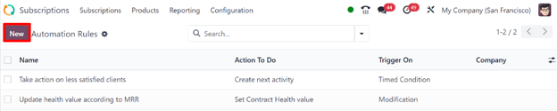

Para crear una regla automatizada vaya a la aplicación Suscripciones ‣ Configuración ‣ Reglas de automatización. Aquí podrá encontrar todas las reglas de automatización para las suscripciones.
La página de Reglas de automatización muestra el Nombre de cada regla, Acción a realizar, en qué está configurada para Activar y la Compañía a la que se aplica.
Para ver o modificar cualquier regla de automatización existente, solo haga clic en la regla deseada que se encuentre en esta página.
Al modificar una regla de automatización existente Nexovate «atenuará» la sección Acción del formulario y le muestra la siguiente advertencia: Para evitar comportamientos inesperados, no es posible actualizar los datos de acción. Mejor cree una nueva acción.
Para crear una nueva regla de automatización, haga clic en Nuevo.
La página de Reglas de automatización en la aplicación Suscripciones de Nexovate.

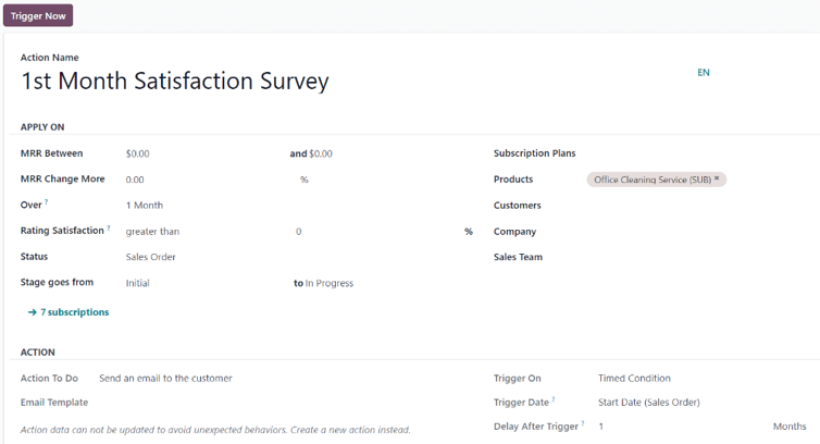

Al hacer clic en Nuevo se mostrará un formulario de Reglas de automatización en blanco con varios campos numéricos por configurar.
Un formulario de reglas de automatización de ejemplo en la aplicación Suscripciones de Nexovate.
Campos de las reglas de automatización
  • Nombre de la acción: título de la regla de acción automatizada.
Sección Aplicar en
La sección aplicar en indica a qué órdenes o clientes se aplicará esta acción automatizada.
  • MRR entre: designar un rango de ingresos recurrentes mensualesal que dirigirse.
  • Aumento de MRR: designar un cambio de ingresos recurrentes mensuales al objetivo, en porcentaje o unidad de moneda.
  • Periodo: seleccione un periodo durante el que se calcularán los KPI (indicadores de rendimiento clave).
  • Calificación de satisfacción: designe un nivel de satisfacción como mayor que o menor que un porcentaje.
  • Estado: seleccione el estado de las suscripciones que se tienen que incluir en esta regla de automatización. Las opciones son Cotización, Cotización enviada, Orden de venta, and Cancelar.
  • Etapa pasa de: designa cuándo se debe activar la regla de automatización mediante dos campos que representan dos diferentes etapas de la suscripción.
  • Planes de suscripción: seleccione los planes de suscripción que serán el objetivo de la regla de automatización.
  • Productos: seleccione productos específicos que serán el objetivo de la regla de automatización.
  • Clientes: seleccione clientes específicos que serán el objetivo de esta regla de automatización.
  • Empresa: en un entorno multiempresa, seleccione información específica de la empresa que sea el objetivo de esta regla de automatización.
  • Equipos de venta: seleccione los datos de equipos de venta específicos que sean objetivo de la regla de automatización.
Si cualquier campo se deja en blanco, la regla aplica a todas las suscripciones que no tengan esa designación específica.
El número de suscripciones que coinciden con los criterios configurados de la regla de automatización personalizada se muestran hasta abajo del campo Aplicar en.
Si se hace clic en ese enlace verde de suscripciones, Nexovate mostrará una página separada en la que se pueden ver todas las suscripciones que coinciden con los criterios de la regla de automatización.
Sección de Acción
La sección Acción indica qué acción debe ocurrir cuando seactiva una regla de automatización.
En el campo Acción a realizar, elija la acción que se ejecuta una vez que se activa la regla automatizada. Al hacer clic, las siguientes opciones estarán disponibles en un menú desplegable:
  • Crear siguiente actividad: crea la siguiente actividad que debe ocurrir, la cual se configura en la sección Actividad que aparece al fondo del formulario de reglas de automatización.
  • Enviar un correo electrónico al cliente: se le envía un correo electrónico al cliente que coincida con los criterios de la regla de automatización.
  • Enviar un mensaje de texto SMS al cliente: envía un mensaje SMS al cliente que coincida con los criterios de la regla de automatización.
  • Establecer el valor de la salud del contrato: configurar el valor de la salud del contrato de suscripción.
Si se selecciona Enviar un correo electrónico al cliente en el campo Acción a realizar, aparecerá el siguiente campo:
  • Plantilla de correo electrónico: cree (y edite) una nueva plantilla de correo electrónico o seleccione una desde una lista de plantillas de correo electrónico preconfiguradas para enviársela a los clientes.
Si selecciona Enviar un mensaje de texto SMS al cliente en el campo Acción a realizar, aparecerá el siguiente campo:
  • Plantilla de SMS: cree (y edite) una nueva plantilla de SMS o seleccione una desde una lista de plantillas SMS preconfiguradas para enviársela a los clientes.
Si se selecciona Establecer el valor de la salud del contrato en el campo Acción a realizar, aparecerá el siguiente campo:
  • Salud: para designar la salud de la suscripción tiene que elegir entre: Neutral, Bueno, o Malo.
En el campo Activar en se debe decidir si la regla de automatización se debe activar en una Modificación o Condición de tiempo.
Aparecerá el botón Activar ahora en la parte superior de la regla de automatización solo cuando configuró una forma de activar la regla.
Al hacer clic en Activar ahora, Nexovate ejecuta la acción en todas las suscripciones vinculadas, independientemente de posibles condiciones programadas.
Sending a SMS text message in Nexovate requires prepaid credit or tokens. For more information on sending SMS messages, visit Marketing por SMS.
Si se selecciona Condición de tiempo en el campo Activar en, aparecerá el siguiente campo:
  • Fecha de activación: representa cuándo se debe activar la condición. Si se deja en blanco, la acción se creará cuando se cree y actualice la suscripción.
  • Retraso tras activar: seleccione un retraso de tiempo (Minutos, Horas, Días o Meses) para que Nexovate espere antes de ejecutar la acción configurada. Si se introduce un número negativo, el “retraso” ocurre antes de la Fecha de activación.
