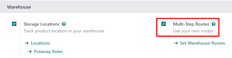

Nexovate está configurado para recibir y enviar productos en un paso de forma predeterminada, por lo que debes cambiar los ajustes para usar las recepciones en tres pasos. Primero, asegúrate de que la opción Rutas multietapa esté habilitada en Inventario ‣ Configuración ‣ Ajustes ‣ Almacén. Ten en cuenta que activar las rutas multietapa también activará las ubicaciones de almacenamiento.
Activa las rutas multietapas y las ubicaciones de almacenamiento en los ajustes de Inventario.

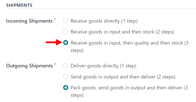

Después deberás configurar el almacén para las recepciones en tres pasos. Para ello, ve a Inventario ‣ Configuración ‣ Almacenes y selecciona el almacén que desea editar. Esa acción abrirá su respectivo formulario de detalles.
En esa página de formulario de Almacén selecciona Recibir artículos en la ubicación de entrada, trasladar a control de calidad y luego llevar a existencias (3 pasos) para Envíos a recibir.
Establece los envíos entrantes a recibir en tres pasos.
Activar la recepción y entrega en tres pasos crea dos nuevas ubicaciones internas: Entrada (WH/Entrada) y Control de calidad (WH/Control de calidad). Ve a Inventario ‣ Configuración ‣ Ubicaciones para cambiar el nombre de estas ubicaciones y haz clic en la ubicación deseada para modificar (o actualizar) su nombre.

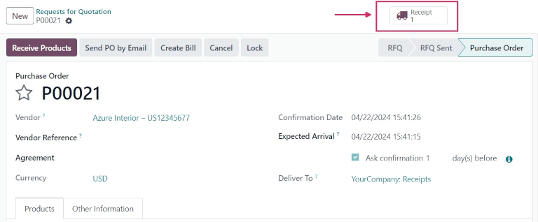

Crear una orden de compra
Ve a Compras ‣ Nuevo para crear una nueva cotización. Esta acción abrirá una página con un formulario de cotización vacío. Una vez allí, selecciona un proveedor, agrega un producto almacenable y haz clic en Confirmar orden.
Aparecerá un botón inteligente de Recepción en la parte superior derecha, estará asociada a una orden de compra. Al hacer clic en el botón inteligente de Recepción, aparecerá la orden de recepción.
Después de confirmar una orden de compra, aparecerá un botón inteligente de recepción.

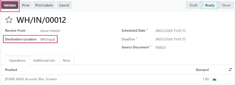

Procesar una recepción
Una vez que se confirma la orden de compra, se genera una operación de recepción (WH/Entrada) lista para procesar.
Es posible confirmar la recepción desde el formulario de compra original o puede acceder desde la aplicación Inventario, ahí deberá buscar la tarjeta de las tareas de recepción.
Haz clic en el botón # por procesar para abrir todas las recepciones por procesar, después haz clic en la recepción asociada con la orden de compra anterior.
Haz clic en Validar para validar la recepción y mover el producto a la ubicación de destino que es WH/Entrada.
Operación de recepción para el movimiento de un producto a la ubicación WH/Entrada.

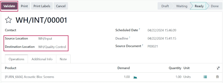

Procesar un traslado a Control de calidad
La operación de traslado interno para mover el producto a control de calidad estará lista para procesarla una vez que valides la recepción.
Regresa al tablero de Información general de Inventario con las migas de pan y busca la tarjeta de las tareas de traslados internos.
Selecciona el botón # por procesar para abrir todos los traslados internos por procesar, después selecciona el traslado interno relacionado con el recibo validado.
Después haz clic en Validar para completar el traslado y mover el producto de WH/Entrada a WH/Control de calidad.
Traslado interno del producto a la zona de control de calidad.

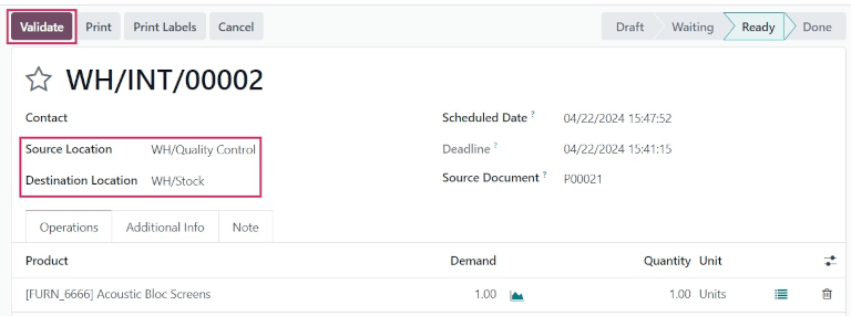

Procesar un traslado a existencias
Otra operación de traslado interno para mover el producto a las existencias del almacén estará lista para procesarla una vez que valides el traslado interno para moverlo a control de calidad.
Haz clic en SuEmpresa: traslados internos de las migas de pan para abrir la lista con todos los traslados internos a procesar. Después, selecciona el nuevo traslado interno para mover el producto de WH/Control de calidad a WH/Existencias.
Después haz clic en Validar para completar el traslado y mover el producto de WH/Control de calidad a WH/Existencias.
Traslado interno del producto a las existencias del almacén.
