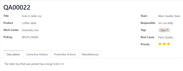

Después de abrir el formulario de la nueva alerta de calidad, empieza por darle un nombre corto que resuma el problema del producto. Escríbelo en el campo grande de la parte superior del formulario, debajo de la etiqueta Alerta de calidad.
Después, verifica con cuál de las siguientes opciones está relacionada la alerta de calidad:
  • Un producto o variante del producto en específico: selecciónelos con los menús desplegables Producto y Variante del producto.
  • Un centro de trabajo en específico: selecciónelo con el menú desplegable Centro de trabajo.
  • Una orden de recolección en específico: selecciónela con el menú desplegable Recolección.
Después, selecciona al equipo de calidad responsable de gestionar la alerta en el campo Equipo. Si un empleado en particular es el responsable de la alerta de calidad, selecciónelo en el menú desplegable Responsable.
En el campo Etiquetas, selecciona con el menú desplegable todas las que estén relacionadas con la alerta de calidad.
Usa el campo Causa raíz para elegir qué es lo que ocasiona el error de calidad, en caso de que lo sepa.
Por último, selecciona un nivel de prioridad con el número de ⭐ (estrellas). Puedes elegir entre una y tres. Las alertas de calidad con mayor prioridad aparecen en la parte superior del tablero Alertas de calidad en la vista de kanban de la aplicación Calidad.
En la parte inferior del formulario de la alerta de calidad hay cuatro pestañas que son útiles para agregar información o acciones a la alerta de calidad. Complételas de la siguiente forma:
  • Pestaña Descripción: proporcione una descripción acerca del error de calidad.
  • Pestaña Acciones correctivas: proporcione información detallada sobre los pasos que se deben tomar para solucionar el problema.
  • Pestaña Acciones preventivas: proporcione información detallada sobre lo que debe hacer para evitar que este problema vuelva a ocurrir.
  • In the Miscellaneous tab, select the Vendor of the product. If using an Nexovate database which manages multiple companies, select the relevant company in the Company field. Finally, specify when the alert was assigned to a quality team in the Date Assigned field.
Un formulario de alerta de calidad con los campos completados.

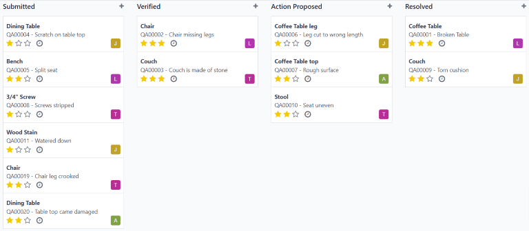

Para consultar todas las alertas de calidad existentes, ve a Calidad ‣ Control de calidad ‣ Alertas de calidad. De forma predeterminada, las alertas aparecen en una vista de tablero kanban que las organiza en distintas etapas según su estado en el proceso de revisión.
Para mover una alerta a otra etapa solo debe arrastrarla y soltarla en la adecuada. Como alternativa, selecciona una alerta de calidad para abrirla y después haz clic en la etapa deseada estas están ubicadas en la esquina superior derecha del formulario de la alerta de calidad.
Para crear una nueva alerta en una etapa específica, haz clic en el botón + (más) ubicado a la derecha del nombre de la etapa. En la tarjeta nueva que aparece debajo del título de la etapa, escribe el nombre de la alerta y haz clic en Agregar. Para configurar el resto de la alerta, selecciona la tarjeta para abrir su formulario.
La página de alertas de calidad. Las alertas aparecen en la vista de kanban.
