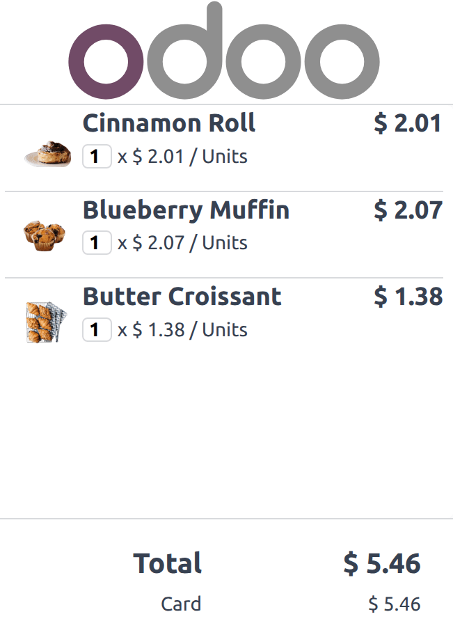

Pantalla del cliente
La pantalla para clientes muestra información en tiempo real en una pantalla secundaria durante el proceso de pago. Esta muestra los artículos en el carrito, el subtotal a medida que agregas productos, los detalles del pago, el importe total, el método de pago seleccionado y el cambio a devolver.
pantalla del cliente

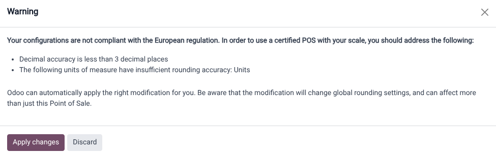

Al usar básculas en transacciones comerciales, es necesario configurar la base de datos integrada con una báscula para que cumpla con ciertos requisitos europeos como admitir al menos tres decimales para garantizar precisión y usar el redondeo adecuado para las unidades de medida, como kg en lugar de unidades genéricas.
Si la base de datos no cumple, aparece un icono rojo (báscula) como advertencia. Haz clic en él para ver los motivos de incumplimiento y selecciona Aplicar cambios para aplicar las modificaciones necesarias en la configuración de manera automática. Una vez que la base de datos cumpla con todos los requisitos normativos, el icono (báscula) cambiará a color verde.
../../../_images/legal-requirements.png

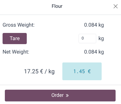

Uso de una báscula en PdV
  1. Abrir una sesión de PdV.
  2. Selecciona el producto que quieres pesar en la pantalla de la orden o escanea su código de barras.
  3. Coloca el producto en la báscula y espera a que el peso aparezca en la ventana emergente.
  4. El sistema calculará el precio de forma automática después de determinar el peso.
  5. Haz clic en Ordenar para agregar el producto al carrito.
  6. Retira el producto anterior de la báscula.
Captura de pantalla de la ventana de pesaje.
Asegúrate de que la báscula vuelva a cero antes de pesar otro producto; de lo contrario, el botón Ordenar permanecerá deshabilitado hasta que la reinicies.
