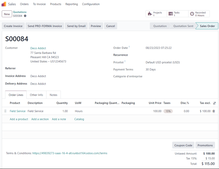

Para empezar, debe haber una orden de venta confirmada en la aplicación Ventas a la que le pueda agregar un gasto a facturar. También puede crear una orden de venta, para eso vaya a Ventas ‣ Nuevo y esta acción abrirá un formulario de cotización vacío.
Después, agregue un Cliente y un producto en la pestañana Líneas de la orden, solo haga clic en Agregar un producto. Después, seleccione un producto del menú desplegable.
Por último, confirme la orden de venta.
Así es como se ve una orden de venta en la aplicación Ventas de Nexovate.

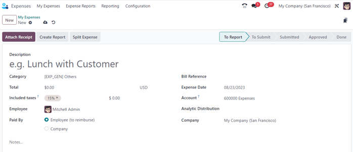

Después, desde el tablero de Gastos, haga clic en Nuevo para mostrar un formulario de gastos en blanco.
Un formulario de gastos en blanco en la aplicación Gastos de Nexovate.
En el formulario de gastos, agregue una Descripción para referenciar el gasto con facilidad.

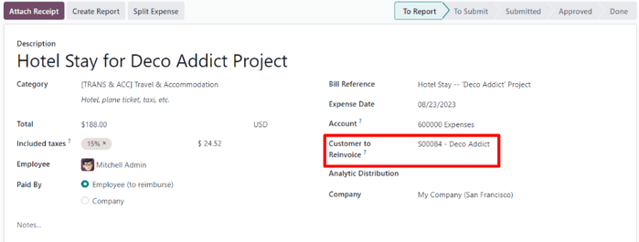

Después, seleccione el campo Cliente al que se le va a volver a facturar para ver un menú desplegable desde el cual podrá seleccionar una orden de ventas apropiada a la que se debe de adjuntar este gasto. Debe llenar este campo para poder facturarle el gasto al cliente.
Finalmente, tendrá la opción de modificar los campos Distribución analítica y Empresa. Estos campos no son necesarios para terminar de facturarle un gasto al cliente, pero igual los puede modificar si así lo desea.
Al final del formulario de gastos hay una sección de Notas… en la que puede agregar cualquier nota relacionada a este gasto si así lo necesita.
Un formulario de gastos lleno en la aplicación Gastos de Nexovate.

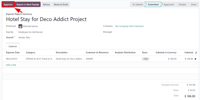

Ya que confirmó los detalles relacionados al gasto, haga clic en:guilabel:Enviar al gerente. Así el reporte de gastos se enviará al gerente para que lo revise y lo apruebe.
El gerente a cargo de revisar y aprobar el gasto verá los detalles relacionados al gasto y, si no hay problemas, hará clic en el botón Aprobar, el cual solo aparece en la vista del gerente en el Resumen del reporte de gastos que el empleado le envió al gerente.
Un resumen de reporte de gastos que el gerente aprobará con el botón Aprobar.

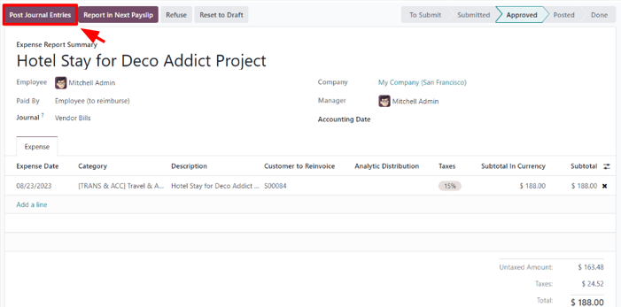

Una vez que lo apruebe, los botones ubicados en la parte superior del resumen del reporte de gastos vuelven a cambiar. Los botones que ahora aparecen son: Publicar asientos contables, Reportar en el siguiente recibo de nómina, Rechazar y Restablecer a borrador.
Un resumen de reporte de gastos con el botón de publicar asientos de diario en la parte superior del formulario.
Cuando el gerente esté satisfecho con el Resumen de reporte de gastos, hará clic en Publicar asientos de diario.
Al hacer clic en Publicar asientos de diario, el botón desaparecerá y la columna Distribución analítica en la pestaña Gasto se llenará con la orden de venta que se configuró al inicio en el campo Cliente al que se le volverá a facturar del gasto

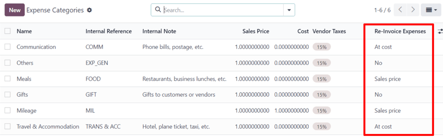

El campo Cliente al que se le va a volver a facturar está habilitado de forma predeterminada para las categorías de gastos [TRANSP. Y ALOJ.] Viajes y alojamiento, [COM] Comunicación, [ALIMENTOS] Comidas y [KIL] Kilometraje.
Tome en cuenta que no todas las categorías de gastos predeterminadas que vienen instaladas con la aplicación Gastos tienen las políticas de refacturación activadas. Es posible que deba activar esta configuración de forma manual.
Para ello, vaya a Gastos ‣ Configuración ‣ Categorías de gastos. Allí aparecerá una lista con todas las categorías de gastos en la base de datos.
Vaya a la columna Volver a facturar los gastos para ver las selecciones realizadas para cada categoría de gastos.
La columna "Volver a facturar gastos" en la página Categorías de gastos en la aplicación Gastos de Nexovate.

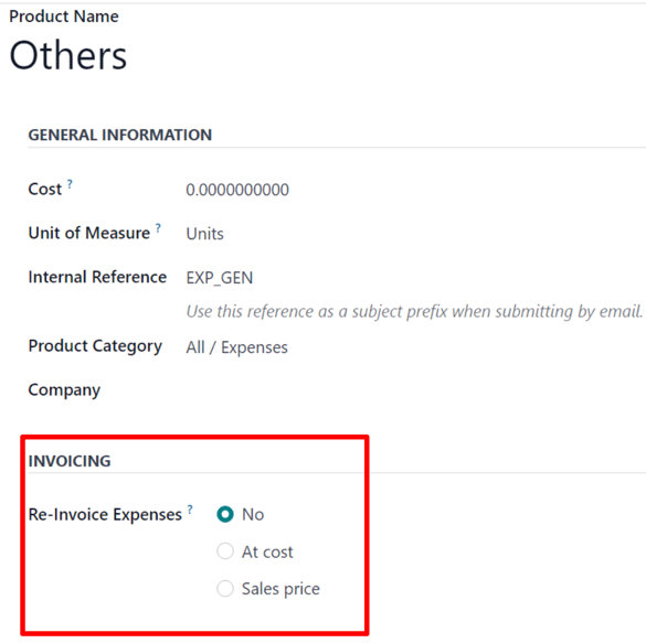

Para modificar una categoría de gastos, haga clic en el (flecha hacia la derecha) del campo Categoría para abrir esa en específico.
En el campo Volver a facturar gastos, de la sección Facturación, seleccione Al costo o Precio de venta.
El campo "Volver a facturar gastos" en el formulario Categoría de gasto en la aplicación Gastos de Nexovate.

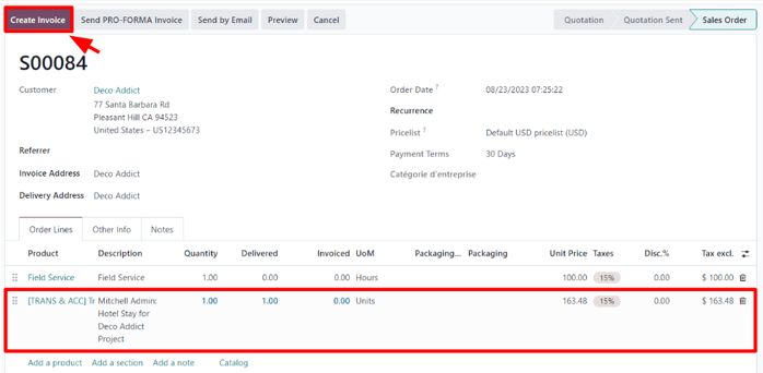

Una vez que haya completado estos pasos, vuelva a la orden de venta para terminar de volver a facturar al cliente.
Para hacer eso, vaya al tablero principal de Nexovate ‣ aplicación Ventas, y seleccione la orden de venta correspondiente que se debe volver a facturar por el gasto.
En el formulario de ventas, el gasto recién configurado ahora se encuentra en la pestaña líneas de la orden, con la columna entregado completada y listo para ser facturado.
Una orden de venta con el gasto configurado listo para su facturación en la pestaña de líneas de la orden.

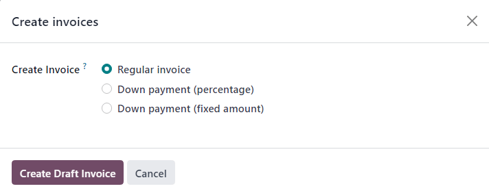

Después de confirmar los detalles del gasto, haga clic en crear factura en la parte superior de la orden de venta. Cuando haga clic, aparecerá una ventana emergente de crear factura.
Una ventana emergente de crear facturas que aparece cuando se hace clic en crear factura.
Desde esta ventana emergente, deje el campo crear factura en la opción predeterminada de factura regular y haga clic en crear borrador de factura.

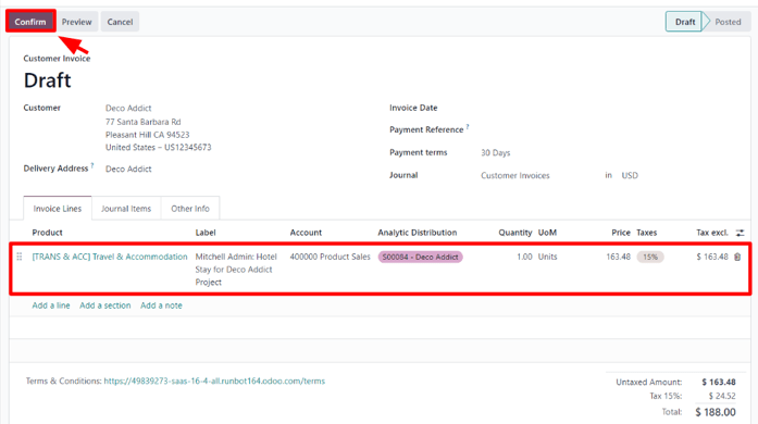

Haciendo esto se revela un borrador de factura del cliente que muestra solo el gasto en la pestaña líneas de factura.
Un borrador de factura de cliente con el gasto en la pestaña líneas de factura del formulario.
Si toda la información relacionada con el gasto es correcta, haga clic en confirmar para confirmar la factura. Al hacerlo, se cambiará el estado de la factura de borrador a registrado.

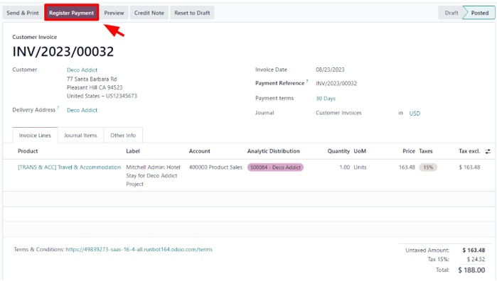

Vuelva a la factura del cliente y haga clic en el botón registrar pago cuando el cliente pague el gasto facturado.
Una factura de cliente con el botón de pago del registro listo para que se haga clic.

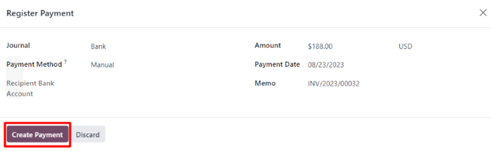

Si hace clic en registrar pago, aparecerá la ventana emergente registrar pago. En esta ventana emergente, los campos necesarios se autocompletarán con la información correcta. Después de revisar la información, haga clic en crear pago.
Una ventana emergente de registro de pago en una factura de cliente en la aplicación Ventas.
Una vez que se hace clic en crear pago, la ventana emergente desaparecerá y aparecerá un listón verde con la leyenda en proceso de pago en la esquina superior derecha de la factura, lo que indica que esta factura está pagada en su totalidad. De esta manera, se completa el flujo de trabajo.
