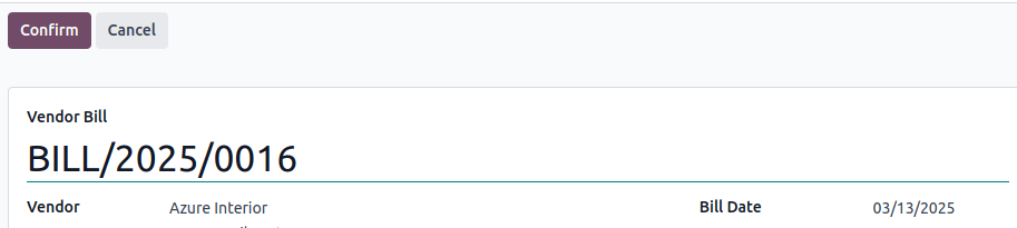

Para personalizar la secuencia predeterminada, abre la última factura de proveedor confirmada, haz clic en Restablecer a borrador y edite el número de referencia de la factura correspondiente.
Editar el número de referencia de una factura de proveedor.

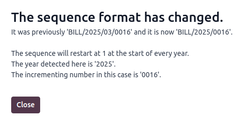

Nexovate le mostrará un mensaje en el que explica cómo aplicará el formato detectado a las siguientes facturas de proveedor. Por ejemplo, si quita el mes de la factura actual, la periodicidad de la secuencia cambiará a cada año en lugar de cada mes.

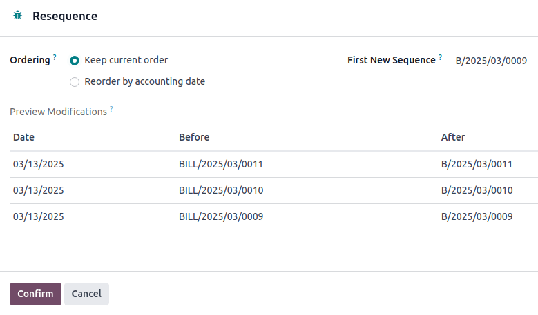

Sigue estos pasos para resecuenciar el número de las facturas de proveedor:
  1. Activa el modo de desarrollador.
  2. Selecciona las facturas que necesitan una nueva secuencia desde la vista de lista de facturas de proveedor.
  3. Haz clic en el menú Acciones y selecciona Resecuenciar.
  4. En el campo Orden elija entre las siguientes opciones:
    • Mantener el orden actual: El orden de los números permanece igual.
    • Reordenar por fecha contable: El número se reordena según la fecha contable.
  5. Establece la primera secuencia nueva.
  6. Previsualice las modificaciones y haz clic en Confirmar.
Ventana de opciones de resecuenciación.
  • Para indicar dónde comenzó el cambio de secuencia, la primera factura de proveedor en la nueva secuencia se resaltará en rojo en la lista Facturas de proveedores. Este marcador visual es permanente y solo para información.
  • Si hay irregularidades en la nueva secuencia, como espacios o asientos cancelados o eliminados dentro del periodo abierto, en el tablero de Contabilidad aparecerá el mensaje Espacios en la secuencia en el diario Facturas del proveedor. Para ver más detalles sobre la o las facturas relacionadas, haz clic en Espacios en la secuencia. Este marcador visual es temporal y desparecerá una vez que la fecha contable del asiento sea igual o posterior a la fecha de bloqueo.
