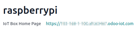

  • La dirección de la página de inicio del sistema IoT se actualiza a una nueva URL HTTPS que termina en .nexovate-iot.com. Haga clic en ella para establecer una conexión HTTPS segura.
    Caja IoT de la aplicación Nexovate IoT con dominio .nexovate-iot.com.La aplicación IoT de Nexovate. Aparece una caja IoT con el dominio .nexovate-iot.com.

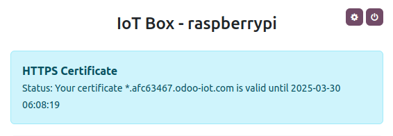

  • El cuadro Certificado HTTPS muestra el periodo de validez del certificado. Haga clic en el botón (engranajes) que se encuentra en la página de inicio del sistema IoT para consultar esta información.
    Página de inicio de la caja IoT con la fecha de validez del certificado HTTPS.
