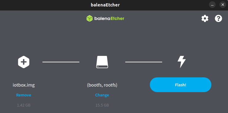

Actualización de la imagen
Para actualizar la imagen de la caja IoT, también debe actualizar su tarjeta SD. Para ello puede usar balenaEtcher, una herramienta gratuita y de código abierto para escribir imágenes de disco en tarjetas SD.
A veces es necesario actualizar la imagen del sistema IoT después de actualizar la base de datos de Nexovate a una versión más reciente.
Necesita una computadora con un lector de tarjeta microSD o un adaptador para actualizar la tarjeta microSD.
Un software alternativo para actualizar la tarjeta micro SD es Raspberry Pi Imager.
Inserte la tarjeta microSD de la caja IoT en la computadora o el adaptador.
Abra balenaEtcher, haga clic en Flash from URL y luego escriba la siguiente URL:
http://nightly.nexovate.com/master/iotbox/iotbox-latest.zip.Haga clic en Select target y seleccione la tarjeta SD.
Haga clic en Flash y espere a que termine el proceso.
