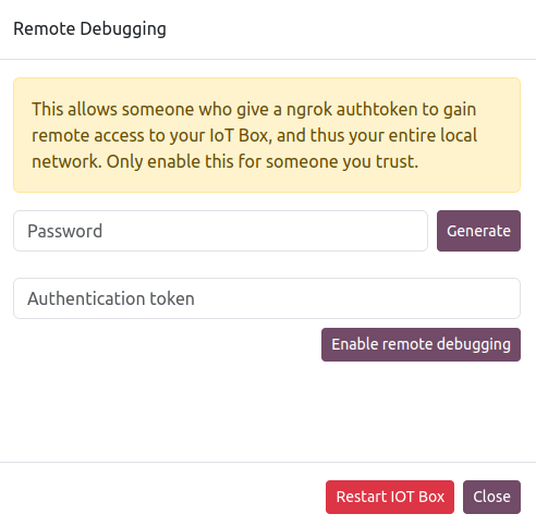

  2. Haga clic en el botón (engranajes) que se encuentra en la parte superior derecha y después en Depuración remota.
  3. Esta acción abrirá la ventana emergente Depuración remota. Haga clic en Generar y almacene la contraseña en algún lugar seguro, pues no podrá volver a consultarla luego de cerrar la ventana.
    La ventana para generar una contraseña para depuración remota.
  4. Escriba el token de autentificación que le proporcionó el usuario que intenta conectarse a la caja IoT.
  5. Haga clic en Habilitar depuración remota.
