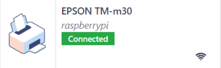

Captura de pantalla de una impresora como aparecería en la lista de dispositivos de la aplicación IoT.
Las impresoras pueden tardar hasta dos minutos en aparecer en la lista de dispositivos de la aplicación IoT.

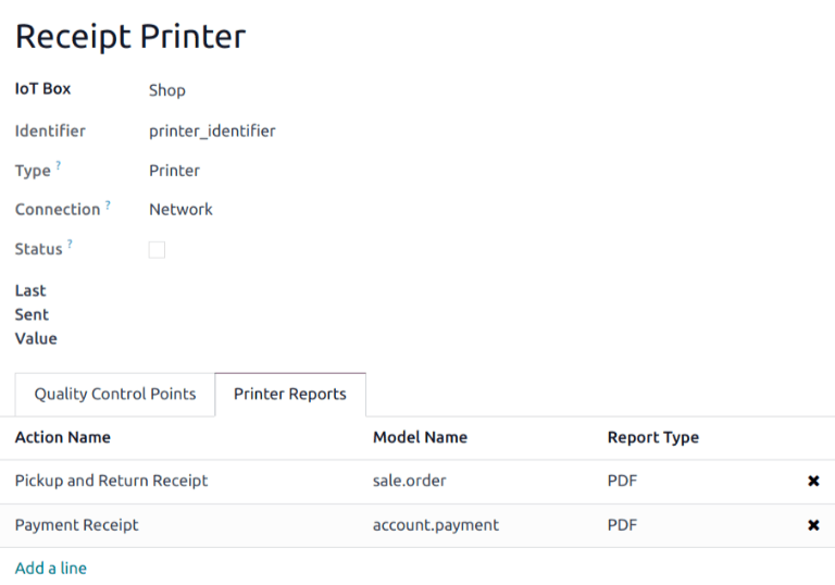

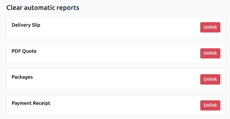

Vaya a IoT ‣ Configuración ‣ Reiniciar impresoras vinculadas para desvincular un reporte de una impresora. Esta acción genera una lista con los reportes vinculados a una impresora en el dispositivo actual. Haga clic en el botón Desvincular que se encuentra junto a cada reporte para eliminar el vínculo.
Este paso solo evita que el reporte se imprima de forma automática en la impresora asignada desde el navegador actual. El reporte sigue vinculado al dispositivo en la pestaña Reportes de la impresora.
La lista de reportes actualmente vinculados a una impresora en la aplicació IoT.

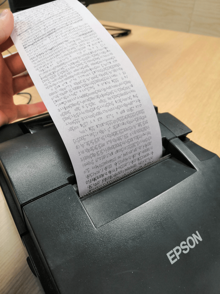

La impresora imprime texto aleatorio
Para la mayoría de las impresoras, el controlador correcto se detecta y selecciona de forma automática. Sin embargo, en algunos casos, es posible que el mecanismo de detección automática no sea suficiente, y si no encuentra ningún controlador, la impresora podría imprimir caracteres aleatorios.
La solución es elegir el controlador adecuado de forma manual. Haga clic en Servidor de impresoras en la página de inicio de la caja IoT, vaya a la pestaña Impresoras y seleccione la impresora en la lista. En el menú desplegable Administración haga clic en Modificar impresora. Siga los pasos y seleccione el fabricante y el modelo que corresponden a la impresora.

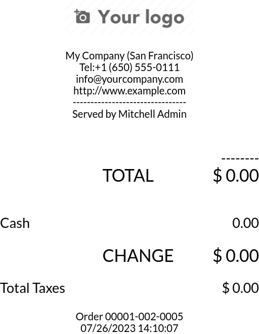

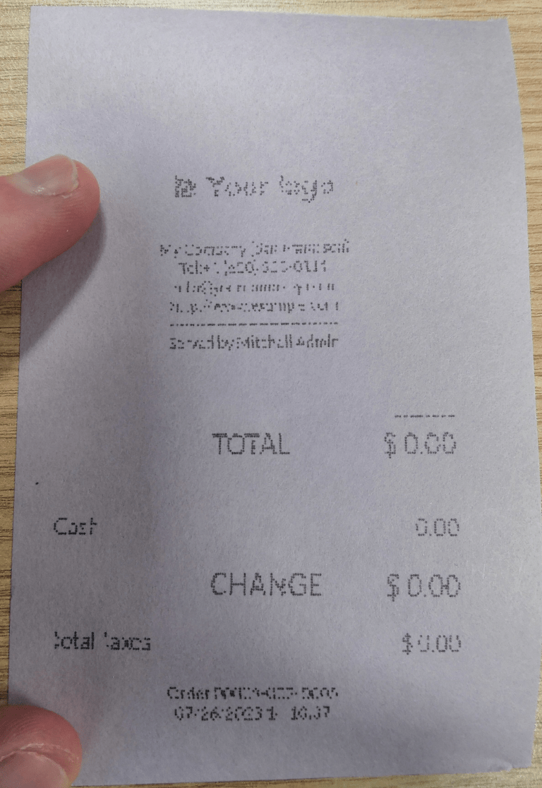

Imagen de un recibo con un formato correcto impreso desde una base de datos de demostración.

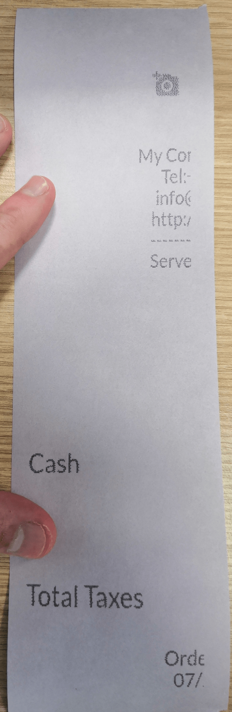

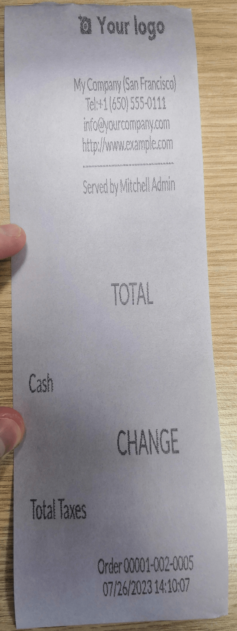

Imprimir este recibo de inmediato sin el formato adecuado no funcionará, yaque el modelo de impresora TM-U220B no es compatible con el comando GS v 0 y se imprimirán caracteres aleatorios.
Papel de impresora con caracteres aparentemente aleatorios.

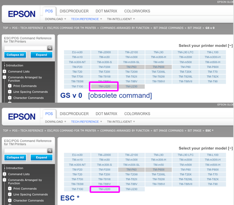

  1. Después de visitar el sitio web de Epson para verificar la compatibilidad con GS v 0 y con ESC * <https://download4.epson.biz/sec_pubs/pos/reference_en/escpos/esc_asterisk.html> confirmará que la impresora TM-U220B no es compatible con GS v 0, pero sí con ESC *.
    Evaluación de compatibilidad de Epson en su sitio web.

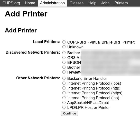

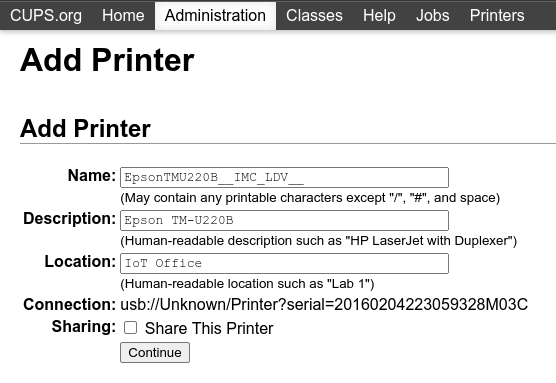

  2. Al agregar la impresora, CUPS le mostrará la lista de impresoras disponibles:
    Selección para agregar impresora en el menú de administración.
    En este caso, la impresora está conectada por USB, por lo que no aparecerá en las impresoras descubiertas en la red. En su lugar, es probable que esté en la selección desconocida en las impresoras locales. Al desconectar el cable USB de la impresora del sistema IoT y actualizar la página, la impresora desconocida desaparece. Al volver a conectarla, la impresora vuelve a aparecer.

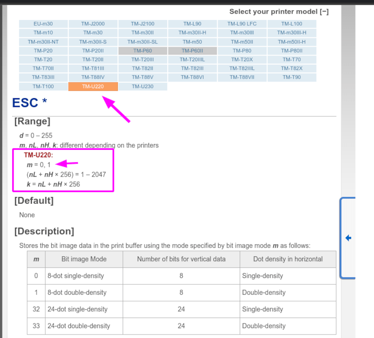

  3. La impresora debe imprimir con el comando ESC *, es indispensable que agregue __IMC al nombre.
    Especificaciones de la impresora Epson TM-U220 en el sitio web del fabricante.
    Para este modelo en particular (TM-U220), m debe ser igual a 0 o 1. Al consultar la tabla de descripción del sitio web de ESC * de Epson <https://download4.epson.biz/sec_pubs/pos/reference_en/escpos/esc_asterisk.html>, los valores posibles de m podrían ser 0, 1, 32 o 33. Por lo tanto, en este caso, el valor de m no puede ser 32 ni 33 (o se imprimirán caracteres aleatorios).
    La tabla incluye los valores numéricos 32 y 33. Ambos ocurren si configura el número de bits para datos verticales en 24, es decir, si tiene una alta densidad vertical. En el caso de configurar la Epson TM-U220, será necesario forzar la baja densidad vertical, ya que este modelo de impresora no es compatible con la alta densidad vertical para el comando ESC *.

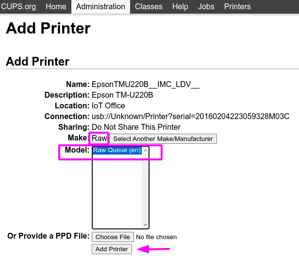

  4. Haga clic en Continuar, luego configure el valor Fabricante a Raw y el valor Modelo a en Raw Queue (en).
    Especificaciones para Epson TM-U220 en el sitio web de los fabricantes.

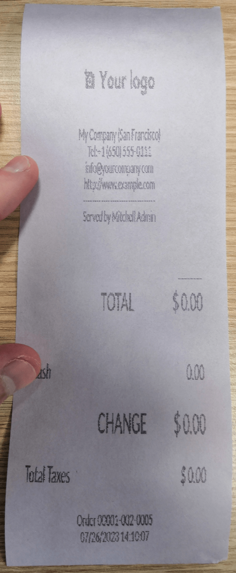

    Sin embargo, al intentar imprimir con el nombre EpsonTMU220B__IMC_LDV__, el recibo se imprime, pero es demasiado grande y se saldrá del margen. Para solucionar esto, agregue una nueva impresora (y nombre) con el parámetro SCALE <X> para adaptar el tamaño del recibo.
    Estos son algunos de los ejemplos:
    Convención sobre el nombre de impresoras
    EpsonTMU220B__IMC_LDV_SCALE75__
    EpsonTMU220B__IMC_LDV_LDH__
    EpsonTMU220B__IMC_LDV_LDH_SCALE35__
    Formato de un recibo de ejemplo. Formato del recibo usando la convención: EpsonTMU220B__IMC_LDV__. Formato de un recibo usando la convención de nombre: EpsonTMU220B__IMC_LDV_SCALE75__. Formato del recibo usando la convención de nombre: EpsonTMU220B__IMC_LDV_LDH__. Formato del recibo usando la convención de nombre: EpsonTMU220B__IMC_LDV_LDH_SCALE35__.

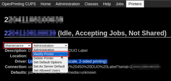

  1. Vaya a la página de inicio del sistema IoT y haga clic en Servidor de impresoras para abrir la consola OpenPrinting CUPS.
  2. Haga clic en Impresoras en el menú superior y luego, en la lista, haga clic en la impresora.
  3. Seleccione Mantenimiento en el primer menú desplegable.
  4. Seleccione Modificar impresora en el segundo menú desplegable.

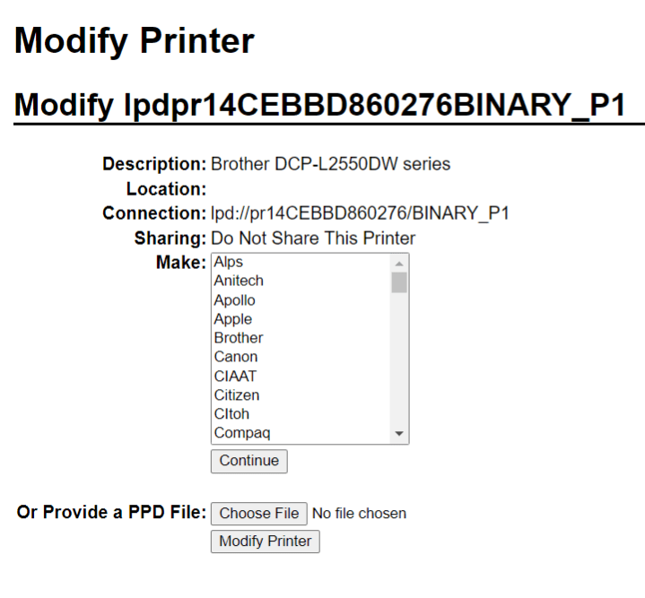

    Modificar el fabricante y el modelo de la impresora DYMO LabelWriter. Los menús de mantenimiento y modificación aparecen dentro de cuadros rojos.
  5. Seleccione la conexión de red o impresora específica en la que debe realizar la modificación y haga clic en Continuar.
  6. En la siguiente página, haga clic en Continuar, luego seleccione DYMO en la lista desplegable Fabricante.
  7. Haga clic en Continuar y seleccione DYMO LabelWriter 450 DUO Label (en) (o el modelo DYMO que esté utilizando) como modelo.
  8. Haga clic en Modificar impresora para configurar el nuevo controlador. Aparecerá una página de confirmación.

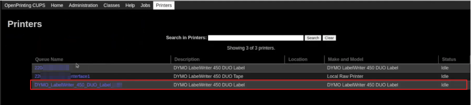

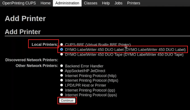

  2. Haga clic en Administración en el menú superior y luego en Agregar una impresora.
  3. En la sección Impresoras locales de la siguiente pantalla, seleccione el controlador instalado para DYMO LabelWriter 450 DUO Label (DYMO LabelWriter 450 DUO Label) (o el modelo DYMO que esté utilizando) y luego haga clic en Continuar.
    Imagen de la pantalla para agregar una impresora en OpenPrinting CUPS en la que se resalta  DYMO LabelWriter 450 DUO Label.

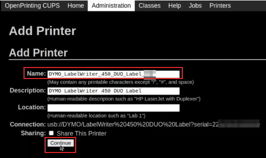

  4. En la siguiente pantalla, actualice el nombre a algo que se pueda identificar con facilidad, ya que la impresora original permanecerá en la lista. Haga clic en Continuar.
    Página donde se cambia el nombre de la impresora en el flujo 'Agregar una impresora', se resalta el campo del nombre.

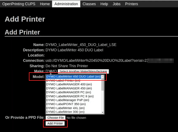

  5. Seleccione DYMO LabelWriter 450 DUO Label (en) (o el modelo DYMO que esté usando) como modelo y, por último, haga clic en Agregar impresora para completar la instalación.
    Pantalla donde se selecciona un modelo en la consola OpenPrinting CUPS con el modelo y la impresora resaltados.
