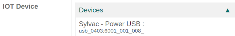

Para agregar un dispositivo conectado por USB, conecte el cable con la caja IoT y el dispositivo aparecerá en la base de datos de Nexovate.

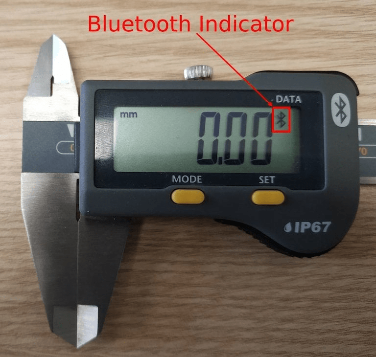

Active la función de Bluetooth en el dispositivo (consulte el manual del dispositivo para obtener más información) y la caja IoT se conectará automáticamente al dispositivo.
