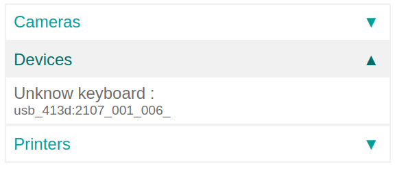

Para conectar un pedal a la caja IoT, conecte ambos dispositivos mediante un cable. La mayoría de las veces esto se realiza con un cable USB.
Si el pedal es un dispositivo compatible será detectado de forma automática cuando esté conectado y no tendrá que hacer nada más.

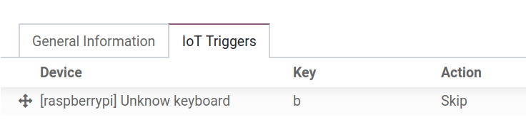

Para vincular un pedal a una acción, primero debes configurarlo en un centro de trabajo. Ve a . Una vez allí, ve al centro de trabajo donde utilizarás el pedal y agrega el dispositivo a la pestaña Activadores de IoT. Selecciona la opción Agregar una línea en la columna Dispositivo. Esta acción te permitirá vincular el pedal a una opción de la columna desplegable Acción y, en caso de que sea necesario, también podrás agregar una tecla para activarlo. Un ejemplo de una acción en la aplicación Manufactura son los botones Validar o Marcar como hecho de las órdenes de trabajo de fabricación.
Debe tener en cuenta que se elige el primer activador de la lista. Por lotanto, el orden de los activadores es importante y los puede arrastrar en cualquier orden. En la imagen anterior, al usar el pedal pasa a la parte del proceso en la que se está trabajando en ese momento.
