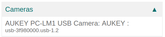

Para conectar una cámara a una caja IoT, solo conecte ambas con un cable. Esto se suele hacer con un cable USB de algún tipo.
Si la cámara es compatible no deberá configurar nada, pues se detectará en cuanto la conecte.

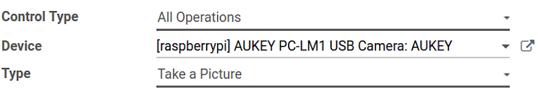

En el formulario de punto de control, puede editar el punto de control si selecciona el campo Tipo y hace clic en la opción Tomar una foto del menú desplegable. Esto hace que aparezca el campo Dispositivo, en el que puede seleccionar el dispositivo adjunto. Guarde los cambios, si es necesario.

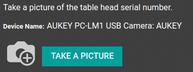

Ahora podrá usar la cámara en el punto de control de calidad seleccionado. Cuando llegue al punto de control de calidad del proceso de fabricación, la base de datos le solicitará al operador que tome una foto.
También puede acceder a los puntos de control de calidad en la aplicación:menuselection:IoT --> Dispositivos y seleccione el dispositivo que desee. Hay una pestaña de Puntos de control de calidad donde se pueden agregar con el dispositivo.
En un formulario de revisión de calidad, el Tipo de revisión también se puede especificar para Tomar una foto. Vaya a la aplicación para crear una nueva revisión de calidad desde la página de Revisiones de calidad.
